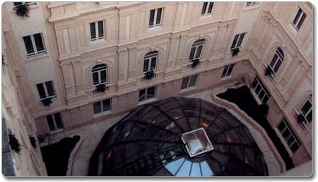

Великолепное здание конца XIX века, в котором расположилась новая гостиница, имеет внутренний дворик, шесть этажей, целиком отведенных под гостиничные номера, и один подземный этаж, где разместились административные службы и помещения для закрытых мероприятий.
В гостинице 117 гостиничных номеров, из них 26 — категории «люкс». Помимо них в здании оборудованы несколько конференц-залов, ресторан, тренажерный зал, бар и крытая терраса «Ла Купола».
В соответствии с планом реконструкции при проведении работ была полностью сохранена первоначальная конфигурация и архитектурный облик здания.
Вид на внутренний дворик и купол крытой террасы гостиницы

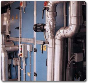

Рисунок 3.
Фрагмент воздухоприготовительного центра с рециркуляцией. Обращает на себя внимание циркуляционный насос регенератора тепла «воздух-вода», обеспечивающий оптимизацию энергетического потока

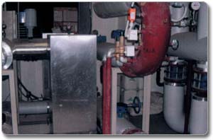

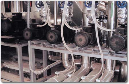

Рисунок 4.
Насосные агрегаты контура регенерации тепла оснащены температурными датчиками. Снятые с приборов показатели передаются в автоматизированную систему управления

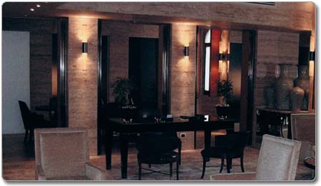

Рисунок 5.
Фрагмент гостиной номера категории «президентский люкс». Общая площадь номера 250 м2. Технологическое оснащение комнат самое современное. Воздухораспределение осуществляется через продольные устройства, оборудованные в подвесных потолках

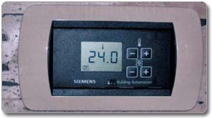

Рисунок 6.
Блок управления микроклиматом с индикацией температуры воздуха в номере предоставляет гостю широкие возможности индивидуальной регулировки параметров внутренней среды

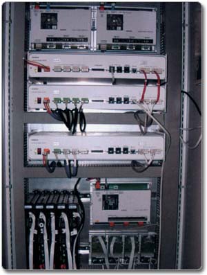

Рисунок 8.
Стойка клиентских процессоров интегрированной системы управления жизнеобеспечением здания. Центральный контроллер подключен к инфраструктурной сети Ethernet

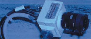

Рисунок 9.
Одна из телевизионных камер внутреннего наблюдения. В сети видеонаблюдения используются цифровые камеры высокого разрешения

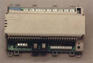

Рисунок 10.
Блок управления, обеспечивающий общее технологическое обеспечение гостиничного номера. Выполнен на основе малогабаритной интеллектуальной платы, связь с которой осуществляется по шине данных на 38,4 кбит/с

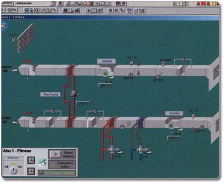

Рисунок 11.
Трехмерная графическая визуализация участка обработки воздуха в гостинице. На картинке представлены в том числе контур регенератора «воздух-вода» и инвертеры, осуществляющие запуск двигателей приточных и вытяжных вентиляторов
