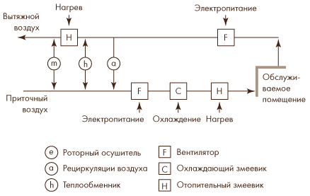

Рисунок 3.  Воздухообмен, тепло- и влагообмен при помощи роторного осушителя
Влагообменники
Роторные осушители, покрытые влагопоглотителем, предназначенные для осушения влажного воздуха, были запатентованы в 1974 году. Они широко применяются в установках с утилизацией теплоты. Могут использоваться различные типы влагопоглощающих покрытий, каждое из которых имеет свои достоинства и недостатки. Наиболее часто используются молекулярное сито 4А (ангстрема) и силикагель.
При теплой и влажной погоде одним из наиболее естественных методов уменьшения влажности воздуха является использование адсорбции водяного пара из воздуха, подаваемого в здание, и десорбции этой влаги потоком теплого вытяжного воздуха. Для ограничения передачи тепла в приточный воздух из вытяжного воздуха может быть использована небольшая секция продувки. Такие, покрытые влагопоглотителем роторные осушители поглощают водяной пар довольно медленно. Они обычно вращаются со скоростью менее 1 оборота в минуту, и для них необходима большая площадь поверхности влагообмена на единицу массового расхода подаваемого воздуха.
Чем выше температура вытяжного воздуха, тем меньшая поверхность необходима для регенерации. Часто она занимает только небольшую долю всей поверхности диска.

Для оценки эффективности роторных осушителей воздуха с влагопоглощающим покрытием часто используется коэффициент полезного действия (СОР). Этот коэффициент является отношением количества скрытой энергии, отводимой от приточного воздуха, к количеству энергии, необходимой для нагрева вытяжного воздуха. Обычные значения этого коэффициента лежат в пределах от 0,4 до 1, как можно видеть из данных табл. 2. Кроме того, можно определить СОР в форме, аналогичной выражению показателя тепловой эффективности теплообменников. Коэффициент эффективности влагообмена em роторных осушителей выражается как:
(5)
где ∆Ws = W1 — W2 выражает уменьшение удельной влажности в приточном воздухе, а ∆Wmax = W1 — W3 выражает максимальное снижение удельной влажности в регенераторе (рис. 1). Так как между потоками воздуха имеется большая разность температуры, эффективность влагообмена может превышать 100 %, но для этого необходима большая затрата энергии, что выражается в низком значении СОР.
Для полной характеристики теплообменников должны использоваться и другие показатели их эффективности (например, падение давления, коэффициент передачи вытяжного воздуха и поправочный коэффициент для наружного воздуха). В табл. 2 приведены типичные значения этих показателей.
Известно, что влагопоглотители, наряду с водяным паром, имеют значительное родство со многими другими газами и парами. Поэтому влагопоглотители могут использоваться в роторных осушителях для ассимиляции некоторых нежелательных загрязнителей, имеющихся в приточном воздухе, таких как летучие органические смеси и, возможно, некоторые токсичные газы и пары. Выбор материала для влагопоглощающего покрытия становится более сложным, поскольку эффективность ассимиляции каждого газообразного или парообразного химического вещества зависит от типа влагопоглотителя и условий регенерации. В некоторых установках в качестве покрытий роторного осушителя могут использоваться влагопоглотители нескольких типов, поглощающие и водяной пар, и некоторые другие газы. В этом случае коэффициент эффективности (значение εci, аналогичное приведенному в уравнении (5) должен определяться для концентрации ci каждого химического вещества, удаляемого из приточного воздуха. По аналогии можно записать:
(6)

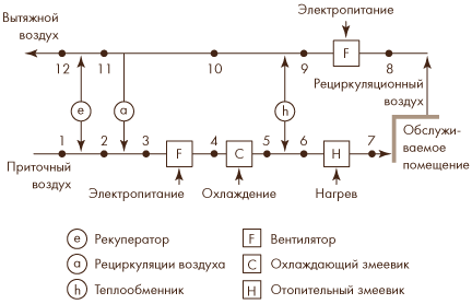

Раньше в традиционных системах климатизации обычно не использовались воздухо-воздушные теплообменники. Подогрев, охлаждение и осушение (или увлажнение) полностью обеспечивались за счет затрат энергии. В настоящее время в хорошо спроектированных системах климатизации при обработке приточного воздуха часто используются один или несколько воздухо-воздушных теплообменников. Примеры таких систем показаны на рис. 2, который демонстрирует использование рекуператора (8) и теплообменника (10), и на рис. 3, на котором представлена система с теплообменником (10) и роторным осушителем (14).
В системе, показанной на рис. 2, предполагается, что единственным используемым источником утилизируемой энергии является рециркуляционный и вытяжной воздух, в то время как в системе, приведенной на рис. 3, для работы роторного осушителя используется также теплый приточный воздух. Могут применяться и другие источники энергии, такие как горячая вода технологического процесса или пар, но в этом обзоре мы не рассматриваем такие источники. Рециркуляция воздуха (9) присутствует в системах на обоих рисунках, поскольку часто необходимо достижение комфортной температуры приточного воздуха с расходом, при котором обеспечивается хорошее перемешивание воздуха в каждом помещении. Иногда используются увлажнение и испарительное охлаждение воздуха. Эти процессы экономически эффективны, но они также здесь не рассматриваются, поскольку применяются сравнительно редко, и соответствующие устройства не относятся к типу воздухо-воздушных теплообменников.
В системе, представленной на рис. 2, предполагается, что тепло- и влагообмен в устройствах (8) и (10) контролируются направлением потока, зависящим от потенциальной разности температуры и давления водяного пара. Производится контроль электроснабжения вентиляторов (11), оборудования охлаждения (5) и нагрева (6), обеспечивающий необходимый массовый расход приточного воздуха (m), температуру и влажность в точке 7. Заслонки регулируют массовый расход приточного воздуха (m1). Естественно, в какой-либо конкретной системе или при определенных рабочих условиях может использоваться не все указанное оборудование. Часть оборудования может вообще отсутствовать в системе, поскольку оно никогда не будет использоваться или если комфортные параметры микроклимата в помещении достигаются другими методами (например, непосредственным отоплением помещения).

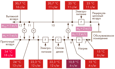

Анализ для системы, указанной на рис. 2.
1. Местоположение здания: Чикаго.
а) Расчетные параметры наружного климата:
     лето:     t1 (1 %) = 34 °С;
          t1 по влажному термометру = 23 °С;
     зима:     t1 (99 %) = –21 °С;
          t1 по влажному термометру = –21 °С.
б) Параметры приточного воздуха:
     массовый расход    m7 = 2 кг/с;
                   m1 = 1 кг/с;
     лето: t7 = 15 °С, Φ1 = 0,60,
где Φ — относительная влажность;
     зима: 15 ≤ t7 ≤ 23 °C, Φ7 ≥ 0,15.
в) Параметры рециркуляционного воздуха:
     массовый расход    m8 = 2 кг/с;
                   m12 = 1 кг/с;
     лето: t8 = 25 °С, f8 = 0,55;
     зима: t8 = 23 °С, f8 = 0,20.
г) Тепловая нагрузка в помещении (обеспечиваемая плинтусными нагревательными приборами) в два раза превышает тепловую вентиляционную нагрузку без утилизации тепла, но имеющую пороговую температуру для здания (т. е. температуру, ниже которой необходимо включать отопление), равную t1 = 10 °С.
д) Выбор из табл. 1 показателей эффективности воздухо-воздушного теплоообменника. Выбираются высокие, но реальные показатели эффективности для наибольшего увеличения потенциальной экономии энергии:
- ощутимая эффективность энергообменника εs,е = 0,75;
- скрытая эффективность энергообменника εm,е = 0,75;
- ощутимая эффективность теплообменника εs,h = 0,75
2. а) Вычисление интенсивности ощутимого и скрытого теплообмена для подаваемого воздуха при помощи определений эффективности энергообмена:
- интенсивность ощутимого теплообмена на роторном рекуператоре:
(7)
- интенсивность скрытого теплообмена на роторном рекуператоре:
(8)
(9)
б) Для летних расчетных условий критическая температура воздуха на выходе охлаждающего змеевика t5 определяется температурой и влажностью воздуха, подаваемого в помещение:

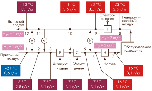

в) Определение зимних и летних параметров: окончательные отношения температуры и влажности на каждой станции, конструкция которых задана на рис. 2, определяются при помощи уравнений энергетического баланса. Результаты для зимних и летних расчетных условий приведены на рис. 4 и 5. Предполагается, что летом t6 = 15 °С, при условии, что теплообменник (10) обеспечивает поддержание этой температуры. Зимой допускается повышение температуры t6, но только в диапазоне 15 ≤ t6 ≤ 23 °C. Предполагается также, что подводимая мощность вентилятора имеет пренебрежимо малое влияние на температуру воздуха.
Рисунок 4.  Показатели температуры и влажности при летних расчетных условиях
Рисунок 5.  Показатели температуры и влажности при зимних расчетных условиях
г) Определение потребления энергии зимой и летом.
Из уравнения п. а) получаем значения пикового потребления энергии на отопление и охлаждение зимой и летом. Соответствующие результаты приведены в табл. 3.
Результаты, представленные в табл. 3, демонстрируют значительное уменьшение необходимой мощности чиллера и котла при установке воздухо-воздушных теплообменников. Снижение мощности котла за счет использования таких теплообменников превышает мощность котла, необходимую для подогрева вентиляционного воздуха до расчетных значений. Это означает, что как при зимних, так и при летних расчетных условиях для нагрева воздуха перед его подачей в помещение здания до 16 °С (зимой) и 15 °С (летом) нет необходимости в использовании отопительного оборудования. Таким образом, в системе кондиционирования воздуха можно отказаться от нагревательной спирали (но все-таки необходима система отопления помещений). Для повышения зимой температуры воздуха на станции 5 до температуры подаваемого воздуха 15 °С теплообменник (10) может использоваться только на 30 % своей мощности. Аналогично, зимой требуется только 55 % производительности теплообменника. Поэтому этот теплообменник (10) должен контролироваться в режиме частичной нагрузки в течение всего летнего периода и некоторую часть времени зимой.
При удельной влажности W12 = 1,3 г/кг зимой, скорее всего, могут возникать небольшие проблемы с замораживанием, поскольку удельная влажность насыщения равна 1,2 г/кг при t12 = –13 °C. Для рекуператоров при таких условиях, скорее всего, эксплуатационные проблемы не возникнут, если только наружный воздух не будет перенасыщен, и в этом случае будет необходима защита от замораживания.
