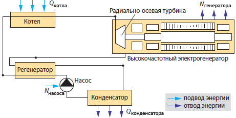

Цикл Ренкина
Один из способов утилизации низкопотенциального тепла основан на использовании термодинамического цикла Ренкина. В качестве рабочего тела в тепловом контуре используется легкоиспаряемое органическое вещество, например, фреон.
Структура систем различной мощности идентична (рис.) и состоит из двух основных частей – теплового контура, который преобразует тепловую энергию в механическую, и электромеханической части, которая преобразует механическую энергию в электрическую требуемого качества.
Схема системы генерирования электроэнергии
Рисунок.
Насос под давлением подает рабочее тело в котел через регенератор. В регенераторе происходит первичный нагрев рабочего тела, в котле происходит вторичный нагрев рабочего тела, при котором оно переходит из жидкого состояния в газообразное. Далее газ подается на специально разработанную высокооборотную турбину, где он расширяется, приводя ее во вращение. Отработавший газ попадает в рекуператор, где затрачивает часть своей тепловой энергии на первичный нагрев жидкости. После чего рабочее тело переходит в жидкое состояние в конденсаторе и попадает на вход насоса.
