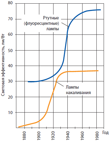

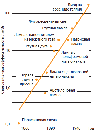

Соперничество ламп накаливания и флуорисцентных ламп продолжается уже более 150 лет (рис. 1, 2), хотя на рис. 2, взятом у Дж. Мартино [1], и не показаны лампы накаливания А. Н. Лодыгина (1873 год) и П. Н. Яблочкова (1876). Обсуждение проблемы замещения ламп накаливания (ЛН) компактными люминисцентными лампами (КЛЛ) сегодня проводится на самых различных уровнях. Рассмотрим некоторые особенности внедрения устройств электрического освещения.
Динамика световой эффективности ламп накаливания и ртутных (люминисцентных) ламп
Оценка световой эффективности электрических ламп различных типов

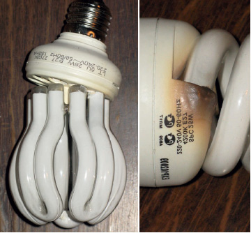

Характерное повреждение компактных люминесцентных ламп
Рисунок 3.
