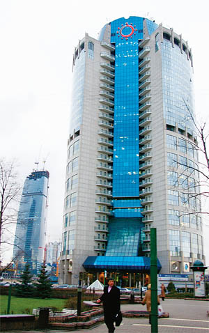

Торгово-офисный комплекс «Башня 2000», Москва

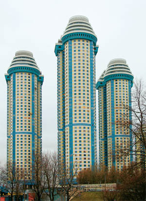

Многофункциональный жилой комплекс «Воробьевы Горы», Москва
