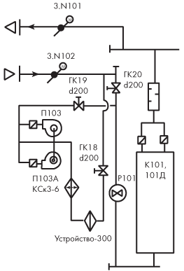

Схема обработки воздуха в режиме 4
Рисунок 8.
В режиме 4 (рис. 8, 9) предусмотрена работа вентиляции в режиме полной рециркуляции с регенерацией воздуха при превышении предельно допустимых концентраций CO и CO2. В этом режиме предусмотрено разделение внутреннего объема объекта на отдельные зоны, которые в случае возникновения чрезвычайной ситуации герметизируются, например, посредством защитно-герметичных дверей. Цель этого мероприятия – минимизация объема обслуживаемого помещения с целью увеличения продолжительности работы оборудования, обладающего ограниченным ресурсом. В данном случае обработка воздуха производится в регенеративной установке «Устройство-300», включаемой в работу гермоклапанами ГК18 и ГК19. Поскольку в процессе обработки воздух нагревается до достаточно высокой температуры, после регенеративной установки воздух необходимо охладить в калорифере КСкЗ-6. Подача обработанного воздуха и забор воздуха на регенерацию производится только из тех помещений, в которых в этот момент находятся люди. Как приточные, так и рециркуляционные воздуховоды неиспользуемых помещений отсекаются воздушными заслонками.

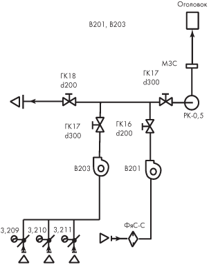

Вытяжная система В203 (рис. 10, 11) включается в работу с целью удаления продуктов горения и фреона после пожара в обслуживаемых помещениях. Загрязнение воздуха фреоном может иметь место в случае аварии холодильной станции и повреждения фреонового контура. Включение системы в работу осуществляется вручную кнопкой включения, расположенной у входа в помещение. Система может работать как в режиме вытяжки, так и в режиме рециркуляции. Для этого система оборудуется гермоклапанами и вентиляционными агрегатами, оснащенными приводами с инверторным управлением. Для очистки рециркуляционного воздуха используется ячейковый складчатый сорбционный фильтр типа ФяС-С. Фильтр этого типа состоит из корпуса, выполненного из оцинкованной стали, внутри которого складками уложен фильтрующий материал. Для предотвращения слипания соседних складок фильтрующего материала между ними проложены гофрированные сепараторы из алюминиевой фольги. Фильтрующий материал состоит из полиэфирных волокон, между которыми внедрены мелкие гранулы активированного угля. Полиэфирные волокна в данной структуре обеспечивают каркасную основу и предотвращают вынос мелких гранул активированного угля из фильтрующего слоя. Данный фильтр обеспечивает удаление из очищаемого воздуха газообразных и паровых загрязнений, которые сорбируются развитой мелкопористой структурой активированного угля.
Для защиты от поражающих факторов при внешнем взрыве на вытяжных воздуховодах непосредственно перед вытяжным устройством устанавливается малогабаритная защитная секция МЗС и расширительная камера РК-0,5.
Схема одного из блоков вытяж. системы
Рисунок 10.
Схема функционирования одного из блоков вытяжной системы
Рисунок 11 (подробнее)
