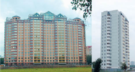

Энергоэффективные здания в Москве: жилые дома в Никулино-2 и Красностуденческом пр-де

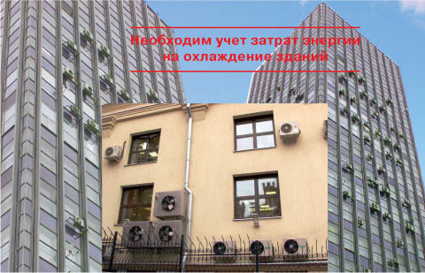

Неэффективные методы охлаждения зданий
Предлагаемая система нормирования тепло-энергопотребления зданий представлена в табл.
Таблица 1
Расчетный период Цель нормирования
Наиболее холодная пятидневка Снижение пикового потребления энергии на отопление
Отопительный период Снижение затрат энергии на отопление
Самый жаркий месяц Снижение пикового потребления энергии системой кондиционирования
Период охлаждения Снижение затрат энергии на охлаждение
Расчетный год Снижение затрат энергии на отопление и охлаждение в годовом цикле
