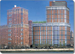

Здание «Twenty River Terrace» расположено в Нью-Йорке, в юго-западной части Манхэттена на берегу реки Гудзон, и представляет собой жилой дом высотой 27 этажей. Общая площадь здания – 33 200 м2.
Многоэтажное энергоэффективное жилое здание в Нью-Йорке
Здание «Twenty River Terrace» расположено в Нью-Йорке, в юго-западной части Манхэттена на берегу реки Гудзон, и представляет собой жилой дом высотой 27 этажей. Общая площадь здания – 33 200 м2. В нем размещены 282 квартиры разного типа: от небольших однокомнатных до апартаментов с тремя ванными комнатами. Здание рассчитано на проживание 774 человек. Помимо жилых помещений в нем размещается вестибюль и подземная парковка. На участке рядом со зданием есть декоративный сад, а также детская площадка.
Здание «Twenty River Terrace» состоит из двух частей – основного блока высотой 46 метров и верхней части высотой 30 метров. На крыше основного здания расположены сады, которые не только улучшают визуальное восприятие, но и играют важную роль в системе водоснабжения здания, а также выполняют теплозащитные функции. Фасад здания облицован красным кирпичом.
