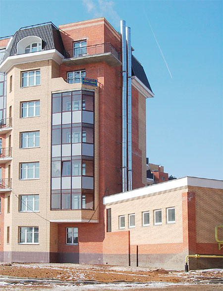

Автономный источник энергии в Куркино, 4 МВт

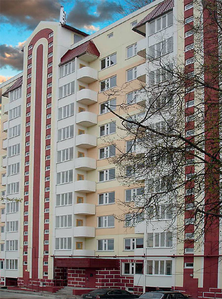

Жилой дом с поквартирным теплоснабжением, Серпухов

Для района Куркино была выбрана система автономного теплоснабжения на базе пристроенных, отдельно стоящих и крышных котельных мощностью от 0,4 до 8 МВт. В основном были использованы пристроенные котельные мощностью 4–5 МВт, электроснабжение от сетей Мосэнерго. Для Рублево-Архангельского был рекомендован комбинированный вариант – электроснабжение всего района от ТЭЦ электрической мощностью 64 МВт и тепловой – 120 МВт, остальная часть застройки обеспечивается теплом от крышных котельных мощностью 0,4–3 МВт и индивидуальных теплогенераторных для коттеджей, вилл и таунхаузов. Для Платоновского леса в Туле был выбран вариант крышных котельных.
