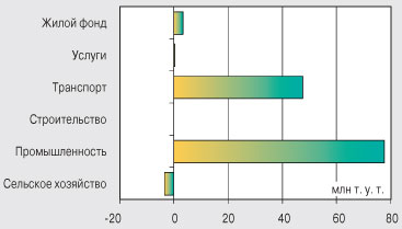

Что касается того, в каких секторах в стране происходил прирост энергопотребления за 2002–2007 годы, то в последние годы активно увеличивалось потребление энергии в двух секторах – в промышленности и на транспорте (рис. 2).
Прирост энергопотребления в 2002–2007 годах в России

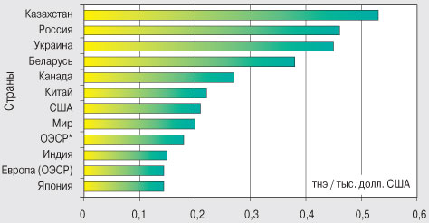

На рис. 3 приведено сопоставление энергоемкости пар стран, которые находятся в очень близких климатических и культурных условиях, с примерно одинаковой плотностью населения, территорией и т. д. Можно видеть, что страны, которые шли по пути административного управления, централизованного планирования, всегда, как правило, в два раза менее энергоэффективны, чем страны с аналогичным климатом, но с рыночной экономикой. И причиной того, что энергоемкость в России значительно выше, оказалась не «цена холода», а «цена неволи».
Сопоставление энергоемкости стран
Рисунок 3 (подробнее)

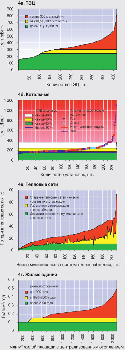

ЦЭНЭФ рассмотрел 38 секторов потребления энергии, включая производство многих промышленных продуктов. И если посмотреть на суммарную кумулятивную оценку потенциала энергосбережения (рис. 5), то золотистая зона – это потенциал энергосбережения, которым страна располагает. Поскольку работа выполнялась совместно со Всемирным банком, за единицу измерения была принята тонна нефтяного эквивалента (тнэ), а не привычная нам тонна условного топлива.
Распределения объектов по уровню энергоэффективности
Рисунок 4.
(Источник: Центр по эффективному использованию энергии)

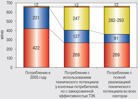

Если говорить о техническом потенциале повышения энергоэффективности в привычных нам единицах, то он составляет 420 млн т. у. т., а это 45 % от сегодняшнего уровня потребления. Это равно 2 % мирового потребления энергетических ресурсов (больше годового потребления Украиной на обеспечение своих энергетических нужд) и соответствует почти годовому приросту потребления. То есть если бы был реализован этот потенциал энергосбережения, вся мировая экономика могла бы затормозить рост энергопотребления примерно на 1 год. Экономия природного газа составляет 240 млрд м3 (55 %), что больше, чем экспортирует Россия (по предварительным итогам 2008 года экспорт природного газа составил 180–190 млрд м3). Экономия электроэнергии – 340 млрд кВт•ч, при том что Россия потребляет сегодня больше триллиона. Экономия тепловой энергии – 844 млн Гкал (53 %). Снижение выбросов СО2 – 793 млн т (50 %).
Суммарная кумулятивная оценка потенциала энергосбережения
Рисунок 5.
Приростные капиталовложения, т. е. дополнительные, которые страна должна была бы вложить в повышение энергоэффективности, составляют 324–357 млрд долл. США. По сравнению с триллионом долларов, которые необходимо вложить в обеспечение наращивания производства различного рода энергетических ресурсов, увеличение добычи нефти, газа, производство электроэнергии на тепловых, атомных, гидроэлектростанциях и возобновляемых источниках и т. п., это не так много.
