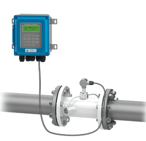

Расходомеры с готовыми расходомерными участками
В 80 % случаев расходомеры приобретаются для учета расхода относительно чистой воды и теплоносителя. Классическим вариантом решения такой задачи являются расходомеры с готовыми расходомерными участками (РУ) и встроенными в них датчиками. РУ крепится на фланцевом или резьбовом соединении.
Расходомер с прямыми участками на фланцах
Преимуществом установки расходомеров в составе РУ является то, что расходомерный участок уже заранее откалиброван под конкретный диаметр трубы и не требует дополнительной настройки. Еще одним достоинством РУ является то, что датчики жестко закреплены, соответственно, их нельзя сдвинуть и повлиять на показания прибора.
Недостатком установки расходомера с РУ является необходимость проведения монтажных работ: резка труб, слив воды, выполнение сварных работ в месте установки расходомера с РУ. Более того, данные работы необходимо повторять при процедуре периодической поверки, которую по регламенту проводятся каждые 2 или 4 года (в зависимости от производителя), если расходомер используется для коммерческого учета.

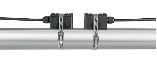

Расходомеры с накладными датчиками
В случае, если проведение перечисленных выше монтажных работ нецелесообразно, имеет смысл обратить внимание на модели расходомеров с накладными датчиками, которые устанавливаются прямо на наружную стенку трубы. Расстояние между датчиками зависит от диаметра трубы. Монтаж накладных датчиков достаточно простой и не требует специальной подготовки сотрудников.
Накладные датчики
Многие приборы имеют функцию автоматического определения расстояния между датчиками. Обычно в меню прибора достаточно ввести только внешний диаметр трубы и толщину ее стенки. Дополнительно указываются тип жидкости и материал трубы. Далее прибор автоматически рассчитывает внутренний диаметр трубы и показывает значение расстояния, на котором надо установить датчики.
Накладные датчики могут устанавливаться практически на всех трубах, изготовленных из наиболее популярных материалов труб, однако есть и исключения. Обычно они не работают на трубах из керамики, бетона, а также из некоторых видов армированного пластика. Возможность установки и корректной работы расходомера с накладными датчиками для перечисленных выше видов труб необходимо уточнять у производителя или поставщика.

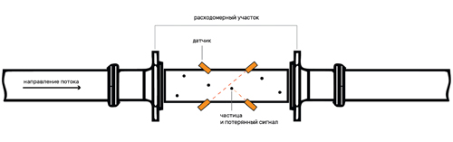

Ультразвуковые расходомеры могут использоваться для измерения жидкостей, содержащих примеси. В таких случаях не всегда существует возможность применения стандартных решений. Большинство ультразвуковых расходомеров чувствительны к примесям и могут терять точность, особенно это бывает заметно на трубах диаметром от 500 мм. Для таких случаев предлагается использование многолучевых моделей, когда на трубу устанавливается сразу несколько пар датчиков. Это позволяет снизить погрешность измерения, но стоимость таких расходомеров выше, чем однолучевых.
Вместе с тем однолучевые модели также могут применяться на напорной канализации. Обычно жидкость в трубах на таких объектах достаточно однородна, и на погрешность измерения этот фактор влияет очень слабо. Более того, есть случаи успешного применения ультразвуковых расходомеров для учета буровых растворов.

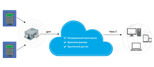

Также в настоящее время многие производители предлагают облачные сервисы, к которым можно подключить расходомер и наблюдать за показаниями из любой точки мира через Интернет.
Схема облачного сервиса
Если на объекте установлены 1 или 2 прибора, то проще воспользоваться облаком поставщика. Если же на объекте будут установлены несколько десятков расходомеров, то имеет смысл вести работу в собственном облаке. Некоторые поставщики для решения этой задачи предоставляют бесплатное ПО.

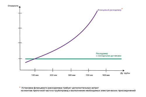

При установке расходомеров на трубы больших диаметров следует учитывать, что с увеличением диаметра трубы стоимость расходомера с расходомерными участками растет практически по экспоненте, в то время как стоимость приборов с накладными датчиками постоянна и почти не зависит от Ду.
