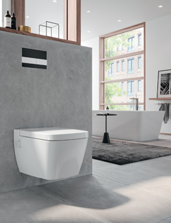

Изначально повсеместному распространению биде препятствовало отсутствие места для его установки в помещениях, предназначенных для проведения санитарно-гигиенических процедур. Для того чтобы решить эту проблему, ведущими производителями были разработаны специальные приборы, сочетающие в себе две функции – унитаза и биде. Конструкция унитаза-биде включает в себя напольный или подвесной унитаз, дополненный гигиеническим душем, который встроен непосредственно в чашу унитаза.
Электроника, громоздкие размеры, высокая цена – характеристики, которые до сих пор говорили не в пользу установки унитазов-биде. Новый продукт от немецкого производителя сантехнических и инженерных систем компании TECE не требует подключения к электрической сети, не содержит сложной электроники, надежно и тщательно сконструирован для максимального комфорта потребителя.
Меньше технологий, больше безопасности
Что отличает TECEone от других унитазов-биде? Главное и основное отличие в том, что он функционирует без подключения к электропитанию. TECEone доказывает, что передовые технологии могут функционировать без сложной электроники, которая может внезапно отказать. При этом теплая вода для гигиенической процедуры поступает прямо из системы водоснабжения. Управление функцией душа элементарно осуществляется с помощью напора воды. Благодаря функции душа без подключения к электропитанию унитаз-биде TECEone так же легко устанавливается, как и смеситель для душа.
Компактный размер и универсальный современный дизайн модели позволят органично разместить этот унитаз-биде в любых ванной комнате или санузле.
Разумеется, TECEone соответствует основным стандартам комфортного использования, например: данная модель оснащена эргономичным сиденьем с защитой от боковых смещений и функцией плавного опускания Soft-Close. Крепеж предустановлен на заводе и надежно замоноличен с керамикой.
Конструкция чаши не предполагает наличия ободка, что существенно облегчает процесс уборки и повышает уровень гигиены в санузле. Такая система не только облегчает очистку унитаза, но еще и исключает необходимость использования агрессивных чистящих средств. Таким образом, TECEone устанавливает новые стандарты комфорта.

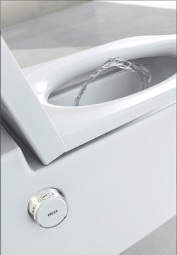

Интуитивное управление
Гигиеническую свежесть TECEone обеспечивает благодаря очень простому, интуитивно понятному и удобному управлению. С помощью расположенных сбоку ручек легко отрегулировать температуру и напор воды. Если нажать на вращающуюся ручку для регулировки количества расхода воды, то душевая головка, расположенная в центре унитаза-биде, начинает автоматически выдвигаться под давлением воды. Если ручку слегка повернуть, то сольется охладившаяся вода, которая могла остаться внутри. Установленная в центре душевая головка оснащена дополнительной функцией автоматической самоочистки до и после каждого процесса эксплуатации.
