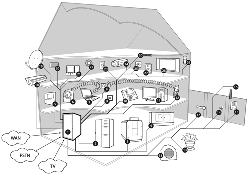

Тема статьи подразумевает охват следующих разделов (см. рисунок):
1. Сеть передачи данных (10/ 100/1000 – BaseT).
2. Системы видеонаблюдения.
3. Системы контроля доступа.
4. Системы сигнализации.
5. Системы диспетчеризации.
6. Сети передачи телевизионного сигнала.
7. Системы акустического сопровождения.
8. Коммутируемая сеть передачи ИК сигнала.
9. Стоечное оборудование, бесперебойное питание.
Рисунок 1 (подробнее)
Обозначения на рисунке:
1. Шкаф слаботочного оборудования
2. Аккумуляторная система бесперебойного питания дома
3. Генератор аварийного электропитания дома
4. Котел системы отопления дома
5. Внутренняя панель системы домофонов
6. Беспроводная камера системы видеонаблюдения
7. Мобильный компьютер
8. Точка доступа беспроводной сети передачи данных
9. Розетка единой сети передачи данных RJ-45
10. Цифровой проводной телефон повышенной комфортности
11. Стационарный рабочий компьютер
12. Цифровой беспроводной телефон минисотовой сети
13. Всепогодные колонки ландшафтной акустической системы
14. Управляемый электрозамок калитки
15. Наружная панель домофона
16. Датчик проникновения за периметр системы сигнализации
17. Управляемый привод ворот
18. Наружная всесезонная камера системы видеонаблюдения
19. Антенна приема спутникового телевидения
20. Система воздухоподготовки
21. Пульт управления системой сигнализации
22. Датчик задымления
23. Регулятор громкости акустического сопровождения
24. Внутренняя камера системы видеонаблюдения
25. Приемник коммутируемой ИК-сети
26. Встроенные архитектурные колонки система акустического сопровождения помещений
27. Встроенная архитектурная акустическая система домашнего кинотеатра
28. Экран домашнего кинотеатра
29. Внутренний датчик объема системы сигнализации
WAN – ресурсы глобальной сети
PSTN – внешние аналоговые линии публичной коммутируемой телефонной сети
TV – доступ к телевидению, в том числе IP TV
Для получения подробной информации по структуре и составляющим комплекса интеллектуализации здания мы предлагаем познакомиться со статьей «Интеллектуализация малоэтажных зданий: комфорт и комплексная безопасность» в журнале «АВОК», № 3, 2007 год, с. 82–86, либо на сайте компании: www.perao.ru в разделе «Пресса».
