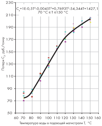

Для возможности укрупненной оценки непредотвращенных потерь в денежном эквиваленте нами были предложены значения удельных потерь от недопоставки потребителям продукта (теплоты или газообразного топлива) и потерь в результате гибели (травматизма) людей, пропажи их без вести и т. п.
Для этого было проведено обобщение информации по 59 авариям на тепловых сетях и 34 авариям на магистральных газопроводах (вне зависимости от причины их возникновения). Затем методом минимаксных оценок были определены удельные потери Cу на единицу транспортируемого продукта. Результаты представлены на рис. 2 и в таблице. Необходимо отметить, что приведенные в таблице и на рис. 2 значения выражены в ценах июля 2006 года, поэтому для любых других периодов временных расчетов необходимо использовать соответствующие коэффициенты индексации kи.

Зависимость удельных потерь в результате недопоставки теплоносителя от температуры воды в подающей магистрали тепловой сети

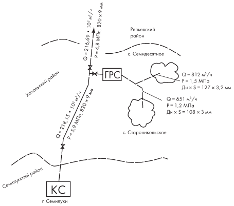

Участок магистрального газопровода протяженностью 4 200 м проложен подземно и частично надземно на отдельно стоящих опорах. Последнее обусловлено наличием вблизи трассы болотистой местности, а также высоким уровнем стояния подземных грунтовых вод. Давление газа на рассматриваемом участке Р = 5,9 МПа.
Геофизическими изысканиями определена коррозийная активность грунтов по трассе газопровода – средняя и высокая. Блуждающие токи по трассе газопровода не зарегистрированы. Рельеф местности спокойный.
В случае резкого потепления в весенний период года по существующим прогнозам уровень поднятия воды может резко увеличиться и достигнуть критической отметки, что может привести к разрушениям магистрального трубопровода и возникновению аварийной ситуации.
После произведенных расчетов были определены места на магистральном газопроводе, находящиеся в предельном напряженном состоянии вследствие воздействия на него паводковых наводнений. Это участки газопровода на расстоянии около 2 м от неподвижных опор газопровода. Здесь максимальный изгибающий момент превышает допустимые значения, определяемые условием прочности в заданном сечении газопровода.

Схема расположения объектов системы транспортировки газа
Рисунок 3.

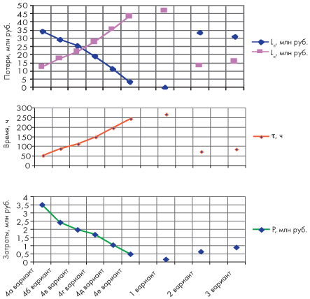

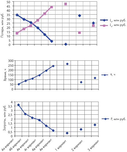

На рис. 4 и 5 представлена графическая иллюстрация результатов расчета предотвращенных и непредотвращенных потерь, затрат на восстановление и затрат времени на ликвидацию последствий аварии для рассмотренных вариантов восстановления магистрального газопровода.
Анализ приведенных результатов позволяет сделать вывод, что при реализации четвертого варианта восстановления магистрального газопровода для обоих сценариев развития (с взрывом и возгоранием газовоздушной смеси или без них) непредотвращенные потери составляют наименьшее значение (12,41 млн руб. – для сценария развития без взрыва и возгорания газовоздушной смеси и 12,57 млн руб. – для сценария развития с взрывом и возгоранием газовоздушной смеси). А предотвращенные потери достигают наибольших значений (34,4 млн руб. – для обоих сценариев развития аварии) по сравнению с другими вариантами восстановления. Однако следует отметить, что этот вариант восстановления требует использования значительного количества строительных машин (экскаваторов и самосвалов), что не всегда может быть реализовано на практике.
Максимальные потери в денежном эквиваленте от возникновения аварии на магистральном газопроводе, вследствие воздействия на него паводковых наводнений, составляют Lmax ≈ 46,81 млн руб. с учетом затрат на восстановление. Они возникают в результате реализации первого варианта проведения аварийно-восстановительных работ.
Таким образом, представленные на рис. 4 и 5 результаты расчетов помогают выбрать наиболее эффективные варианты восстановления магистрального газопровода по результатам сравнения, исходя из имеющейся материально-технической базы. С другой стороны, расчеты дают возможность выполнить и обратную задачу: предварительно спланировать материально-техническую базу аварийно-восстановительных служб (сформировать парк автотранспорта и необходимый штат квалифицированных сотрудников).
Значения предотвращенных Lп и непредотвращенных Lн потерь, расходов на восстановление P и времени восстановления t для различных вариантов процесса восстановления магистрального газопровода (авария без взрыва газовоздушной смеси)
Рисунок 4.
на восстановление Р и времени восстановления t для различных вариантов процесса восстановления магистрального газопровода (авария с последующим взрывом газовоздушной смеси)
Рисунок 5.
