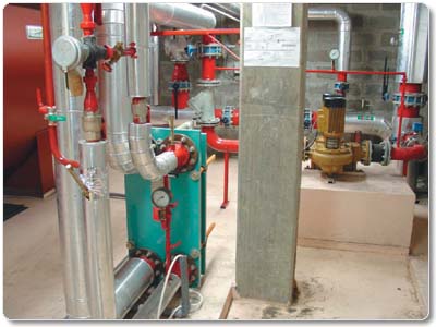

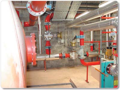

Рисунок 2. Система регулирования водяного контура толовых насосов (бак 20 000 л – слева; автоматические клапаны – на заднем плане) |

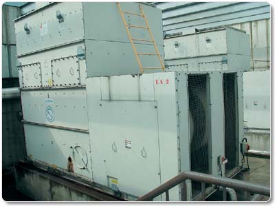

Рисунок 3. Система подогрева градирен при отрицательной температуре наружного воздуха (автоматический клапан — слева вверху; теплообменник — на переднем плане; насосы — справа на заднем плане) |

Рисунок 4. Градирни для охлаждения воды контура тепловых насосов |

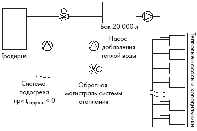

В основе кольцевой схемы лежит использование тепловых насосов, которые забирают тепло из помещения и перекачивают его в общий водяной контур или из общего водяного контура перекачивают тепло в помещение. Температура воды в водяном контуре поддерживается на определенном уровне имеющимися средствами.

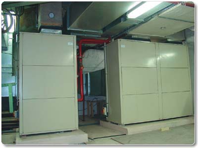

Рисунок 5. Напольные тепловые насосы большой производительности |

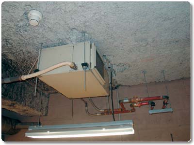

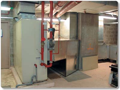

Тепловыми насосами оборудованы все помещения гостиницы «Ирис Конгресс Отель», где предусматривается присутствие людей. Тепловым насосом в данном случае является устройство, состоящее из фреонового холодильного агрегата, снабженного перепускным 4-ходовым клапаном для смены режимов нагрева и охлаждения, и вентилятором, нагнетающим воздух в помещение. Теплообменник фреон/вода подключен к общему водяному контуру, а через теплообменник воздух/фреон воздух подается в помещение. Если теплообменник воздух/фреон работает как испаритель, то воздух, проходящий через него и подаваемый в помещение, охлаждается, а теплообменник фреон/вода играет роль конденсатора, и вода в нем нагревается. При необходимости нагрева воздуха перепускной клапан в агрегате переключается, направление движения фреона меняется на противоположное, и вся система работает наоборот. Имеются тепловые насосы разной мощности и производительности в зависимости от параметров помещений. Маломощные насосы подвешены за подшивным потолком в помещениях или рядом с ними, более мощные смонтированы на полу в смежных технических помещениях.
Все тепловые насосы подключены к общему водяному контуру, вода в котором циркулирует с помощью центробежного водяного насоса. К этому же контуру подключены и конденсаторы всех холодильных и морозильных камер. Чтобы усилить эффективность теплообмена и стабилизировать температуру в начале водяного контура, установлена емкость объемом 20 000 л.
При повышении температуры в контуре до 24 °С вода начинает циркулировать через градирню закрытого типа. Градирня оборудована системой орошения, двухскоростными вентиляторами и системой подогрева при отрицательной температуре наружного воздуха. При снижении температуры в контуре до 18 °С происходит добавка теплой воды из системы отопления предусмотренным для этого насосом. Нормальной температурой в контуре тепловых насосов и холодильников является температура от 18 до 32 °С, что, кстати, позволяет не использовать теплоизоляцию на трубах контура, а при обширности и большой разветвленности системы это является немаловажным фактором.
Рисунок 6. Подвесной тепловой насос меньшей производительности |

Рисунок 7. Тепловой насос и система вентиляции конференц-зала |

Тратится и небольшое количество тепла на обогрев градирен при отрицательных температурах, когда вода контура тепловых насосов не требует охлаждения. Но при поддержании температуры воды в неработающей градирне на уровне 15 °С и при наличии автоматических заслонок, закрывающих жерло градирни, это количество тепла невелико.

Рисунок 9. Упрощенная схема водяного контура тепловых насосов |
