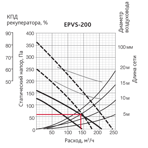

На основании вычисленных объемов и длины сети воздуховодов можем выбрать нужный типоразмер установки EPVS. На графике аэродинамических характеристик модели EPVS-200 (рис. 2) полученная расчетная точка лежит в пределах ее рабочей зоны. Таким образом, вычисленный воздухообмен сможет обеспечить именно эта модель.

Следует отметить, что конструктивной особенностью данной установки является мембранный рекуператор, осуществляющий перенос тепла и влаги из вытяжного воздуха в приточный благодаря особой структуре пластин, разделяющих воздушные потоки. Данная установка поддерживает необходимый уровень воздухообмена, при этом дополнительно увлажняя и подогревая приточный воздух. В результате установка имеет минимальное энергопотребление – 150 Вт.
