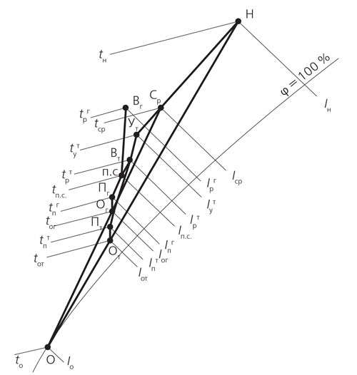

Для экономии тепловой энергии в холодный период года и холодильной мощности в теплый период допускается рециркуляция удаляемого воздуха из обеденного зала в горячий цех предприятия общественного питания. При этом необходимо обеспечить минимально требуемый расход наружного воздуха 100 м3/ч на человека в горячем цехе. Рециркуляция в теплый период года целесообразна только в том случае, когда температура вытяжного воздуха в обеденном зале ниже температуры в рабочей зоне кухни. Пример i-d диаграммы системы обработки воздуха с рециркуляцией в общем виде приведен на рис. 1. Диаграмма построена для систем кондиционирования воздуха в обеденном зале и горячем цехе.
Эта диаграмма строится по алгоритму, описанному далее. Из точки Н, состояния наружного воздуха по параметрам Б1, проводят линию, характеризующую процесс охлаждения воздуха в центральном кондиционере, до точки О. На линии Н–О отмечают точку От, характеризующую параметры охлажденного воздуха для обеденного зала. Температура в точке От ниже заданной температуры притока на величину подогрева в вентиляторе. Из точки От проводят линию нагрева воздуха в вентиляторе до точки Пт, характеризующей параметры приточного воздуха в обеденном зале. Из точки Пт проводят луч процесса eт до пересечения с изотермами, характеризующими состояние воздуха в рабочей зоне обеденного зала (точка Вт) и удаляемого воздуха (точка Ут).
Соединяют точки Ут и Н, получают линию смешения наружного и рециркуляционного воздуха. При заданном количестве рециркуляционного воздуха отмечают на линии Ут–Н точку Ср, характеризующую состояние смеси наружного воздуха для горячего цеха. Строят процесс охлаждения Ср–О и аналогичным образом, как при построении точек для обеденного зала, отмечают точки Ог и Пг для горячего цеха, строят линию смешения Пг–Вт. Определяют энтальпию смеси воздуха, поступающего в горячий цех Iп.с. При известном соотношении расходов приточного воздуха в горячем цехе и переточного воздуха через раздаточный проем находят точку «п.с» на линии смешения. Через точку «п.с» проводят луч процесса eт до его пересечения с линией расчетного значения энтальпии в горячем цехе и получают точку Вг, характеризующую параметры воздуха в рабочей зоне горячего цеха.
Процесс изменения параметров воздуха в горячем цехе и обеденном зале в теплый период года
Из диаграммы видно, что энтальпия точки смешения Ср значительно ниже энтальпии наружного воздуха, что позволяет затратить гораздо меньшее количество энергии на охлаждение приточного воздуха в горячем цехе.

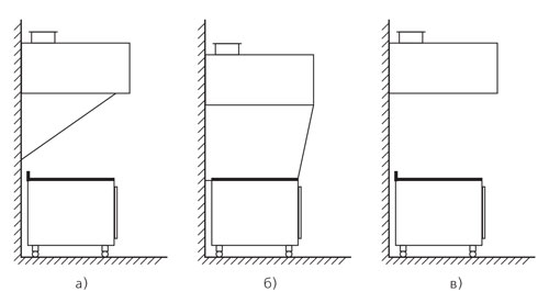

Конвективный поток, поднимаясь от оборудования, растет за счет того, что к нему со всех сторон подмешивается окружающий воздух. Боковые панели, треугольные (рис. 2а) либо периферийные (рис. 2б), ограничивают возможность вовлечения воздуха из кухни и увеличивают скорость во фронтальном сечении между зонтом и кухонным оборудованием. Степень снижения необходимого расхода в зонте зависит от размера панелей, длины зонта и оборудования. По данным зарубежных исследований, в определенных условиях она достигает 1/3, но учет этой величины в проекте должен происходить только по согласованию с предприятием – изготовителем зонтов.
Пример установки кухонного оборудования с боковыми панелями и без них
Пример установки кухонного оборудования с боковыми панелями и без них: а) с треугольными боковыми панелями; б) с периферийными боковыми панелями; в) без боковых панелей

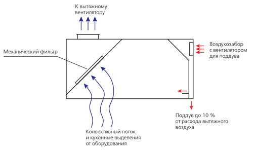

Активированные местные отсосы отличаются от обычных тем, что оборудованы системой подачи воздуха в пространство самого зонта (рис. 3) для повышения эффективности локализации кухонных выделений и организованного их удаления местным отсосом. Доля снижения расхода воздуха в активированных местных отсосах по отношению к стандартным местным отсосам устанавливается предприятием--изготовителем. Как правило, она составляет около 30 %.
Пример устройства активированного местного отсоса
Рисунок 3.
