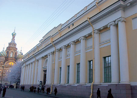

Корпус Бенуа
В течение последних лет в состав инженерного оборудования музея введено несколько систем кондиционирования воздуха, т. к. существовавшие ранее системы уже не отвечали современным требованиям к обеспечению требуемых параметров воздуха.
В частности, для поддержания температурно-влажностного режима в корпусе Бенуа в 1995 году была спроектирована и введена в эксплуатацию приточно-вытяжная система с увлажнением, полностью укомплектованная оборудованием отечественного производства.
Система предназначена для поддержания температуры и влажности в музейных фондах, где хранятся картины и предметы деревянного зодчества.
Отопление в фондах обеспечивает водяная система отопления, вентиляцию и увлажнение – вновь введенная система, позволяющая в зимнее время и межсезонье управлять температурой и влажностью воздуха.
Для нагрева воздуха, подаваемого в вентиляционные каналы, предусмотрен N-секционный 6-ступенчатый электрический калорифер. Увлажнение воздуха обеспечивается в оросительной камере форсуночным увлажнителем.
Автоматизированная система адиабатического увлажнения обеспечивала требуемые условия длительного хранения экспонатов в установившихся режимах, однако с течением времени оказалось, что при действии возмущений по влажности и температуре динамика системы является неудовлетворительной. Чтобы выдержать требуемые параметры, операторам несколько раз в сутки приходилось корректировать задающие воздействия на исполнительных устройствах.
| Корпус Бенуа Государственного Русского музея |
Таким образом, оператор оказался включенным в контур регулирования – влияние человеческого фактора на температурно-влажностный режим в обслуживаемых фондах стало существенным, т. к. при резких изменениях погодных условий функционирование системы полностью зависело от внимания, опыта и профессионализма оператора.
Принятые изменения, внесенные в систему в рамках ее модернизации в 2000 году, не затронули технологических основ ее функционирования и были связаны только с модернизацией системы управления.
Без изменения основного технологического оборудования были введены новые устройства автоматики, включая шкафы управления, исполнительные механизмы и первичные датчики, и был разработан новый алгоритм управления с учетом новых контуров управления.
В частности, были полностью замкнуты контуры автоматического управления температурой и влажностью воздуха. Реализовано каскадное управление расходом воздуха, что исключило колебания регулируемых параметров, особенно при низких температурах наружного воздуха (рис. 4). Введены контуры защиты основного оборудования (насоса, электрокалорифера, вентилятора), а также контур защиты от размораживания. Громоздкие, устаревшие три щита управления были заменены двумя современными, компактными и удобными в эксплуатации и обслуживании шкафами. Установлена микропроцессорная система регулирования на базе свободно-программируемого микропроцессорного контроллера серии EY2400 компании «Fr. Sauter AG» (Швейцария) (рис. 6).
Модернизация системы кондиционирования воздуха корпуса Бенуа позволила существенно улучшить свойства управляемости системы:
• точность поддержания влажности достигла 3 %;
• быстродействие системы управления возросло с 30–40 до 15 минут;
• система стала работать полностью в автоматическом режиме без участия оператора.

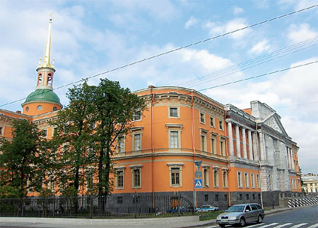

Михайловский замок
При реставрации Михайловского (Инженерного) замка пространственные ограничения и высокие требования к точности стабилизации влажности потребовали иного (по сравнению с решениями для корпуса Бенуа) подхода к ее регулированию в помещениях фонда декоративно-прикладного искусства, где хранятся предметы мебели XVIII–XX веков, а также фонда советской скульптуры.
Данные фонды были размещены в новых помещениях Михайловского замка, в которых имелась только система водяного отопления и естественная вентиляция.
Перед отделом климатологии была поставлена задача обеспечить непрерывное поддержание требуемого уровня относительной влажности при отсутствии помещений для размещения источников увлажнения и при условии безоператорного обслуживания системы.
Дополнительные требования к управлению температурой воздуха не предъявлялись, т. к. существующая система отопления вполне справлялась с этой задачей.
| Михайловский (Инженерный) замок |
В результате было принято решение об установке автоматической компактной системы пароувлажнения компании «Armstrong Intl.» (США), использующей настенный электродный атмосферный парогенератор мощностью 13,6 кг/ч со встроенной системой регулирования влажности. Данный парогенератор является конструктивно безопасным и имеет встроенные цепи защиты по току (рис. 5).
Разработанные специально для поддержания влажности в помещениях адаптивные алгоритмы регулирования учитывают динамику процесса, исключают перерегулирование (переувлажнение) и обеспечивают высокий уровень точности стабилизации влажности при действии внешних возмущений.
Рисунок 5. (подробнее) Структурная схема системы вентиляции и увлажнения воздуха в Михайловском замке |
Рисунок 6. (подробнее) Структурная схема системы с нововведениями в системе автоматики |
Рисунок 7. (подробнее) Изменение
температурно-влажностного режима в запасе мебели фонда декоративно-прикладного |
Следует заметить, что при пароувлажнении повышается температура в помещении, если система управления отоплением не учитывает дополнительную тепловую энергию в паре (рис. 7).
В систему пароувлажнения были введены дополнительные цепи защиты от попадания пара в вентиляционный канал в случае аварийной остановки вентилятора, а также контуры контроля состояния воздушного фильтра и обязательные схемы противопожарной защиты.
Площадь всей системы пароувлажнения составила 0,5 м2.
Замкнутый режим увлажнения в Михайловском замке позволил обеспечить требуемое качество управления при затратах электроэнергии на увлажнение 0,8 кВт/кг (удельные затраты электроэнергии на увлажнение в системе кондиционирования воздуха корпуса Бенуа составляют 0,65 кВт/кг).
В интегрированной системе управления ОВК удельные энергозатраты при реализации различных принципов увлажнения воздуха будут сближаться. В то же время преимуществом парового увлажнения остаются бактерицидные свойства пара. Это имеет особое значение при поддержании уровня влажности в экспозиционных залах, в которых находятся посетители.
