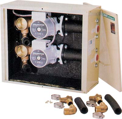

Компрессорный агрегат
Рисунок.
Компрессорный агрегат, обеспечивающий циркуляцию рассола по трубопроводу, заглубленному в грунт, который обслуживает тепловой насос класса «земля-воздух»
- энергозатратами на размораживание испарительной батареи и функционирование соответствующих вентиляторов.

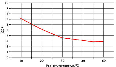

Функциональные температуры
Поскольку тепловые насосы имеют тем большую производительность, чем меньше разность температур источника тепла и распределяемой жидкости-теплоносителя, температура подачи такого теплоносителя во время отопительного сезона должна быть как можно ниже. Некоторые значения коэффициента СОР, типичные для тепловых насосов класса «вода-вода» для различных типов систем, приведены в табл. 2.

Типичная динамика коэффициента СОР теплового насоса класса «земля-воздух»
Рисунок.
Типичная динамика коэффициента СОР теплового насоса класса «земля-воздух» в зависимости от разности температур грунта и приготовляемой горячей воды

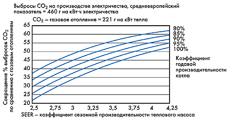

Для оценки реальной эффективности теплового насоса в реальных эксплуатационных условиях коэффициент сезонной производительности SEER является более важным, чем КПД. Это показатель соотношения между общей тепловой энергией в Вт, выдаваемой за сезон, и общей электроэнергией, потребляемой для обеспечения работы теплового насоса в течение отопительного сезона в конкретных эксплуатационных условиях.
Современные тепловые насосы класса «воздух-воздух» обеспечивают рабочий показатель SEER на уровне 3. Для сравнения: насосы классов «вода-вода» и «грунт-вода» работают более эффективно и показатель SEER у них может подниматься до 4. На основе показателя SEER можно провести сравнительный анализ воздействия на среду тепловых насосов и газовых котлов по годовым эксплуатационным показателям сгорания, объемам выбросов в атмосферу СО2.
Кривые на рис. А обозначают два режима выброса СО2:
- котлы: выбросы СО2, образуемого при сгорании газа, – 221 г на кВт.ч произведенного тепла;
- тепловые насосы: выбросы СО2, образуемого при производстве электроэнергии, – 460 г на кВт.ч произведенного электричества.
Для примера: тепловой насос с показателем SEER 3,0 по сравнению с котлом, имеющим коэффициент годовой производительности на уровне 90% (уровень чрезвычайно высокий и труднодостижимый), воздействует на среду на 40% «мягче», чем такой котел. Иными словами, тепловой насос выбрасывает в атмосферу СО2 на 40% меньше, чем котел той же мощности за аналогичный временной отрезок.
Источник: H. J. Laue IZW e V., Germany, Heat Pumps – Status and Trends, Europe. VI конференция по тепловым насосам Международного энергетического агентства. Берлин, 1999.
Процентное сокращение выбросов СО2 тепловым насосом
Рисунок А.
Процентное сокращение выбросов СО2 тепловым насосом в зависимости от соответствующего показателя SEER по сравнению с котлом и в зависимости от соответствующего коэффициента сезонной производительности
