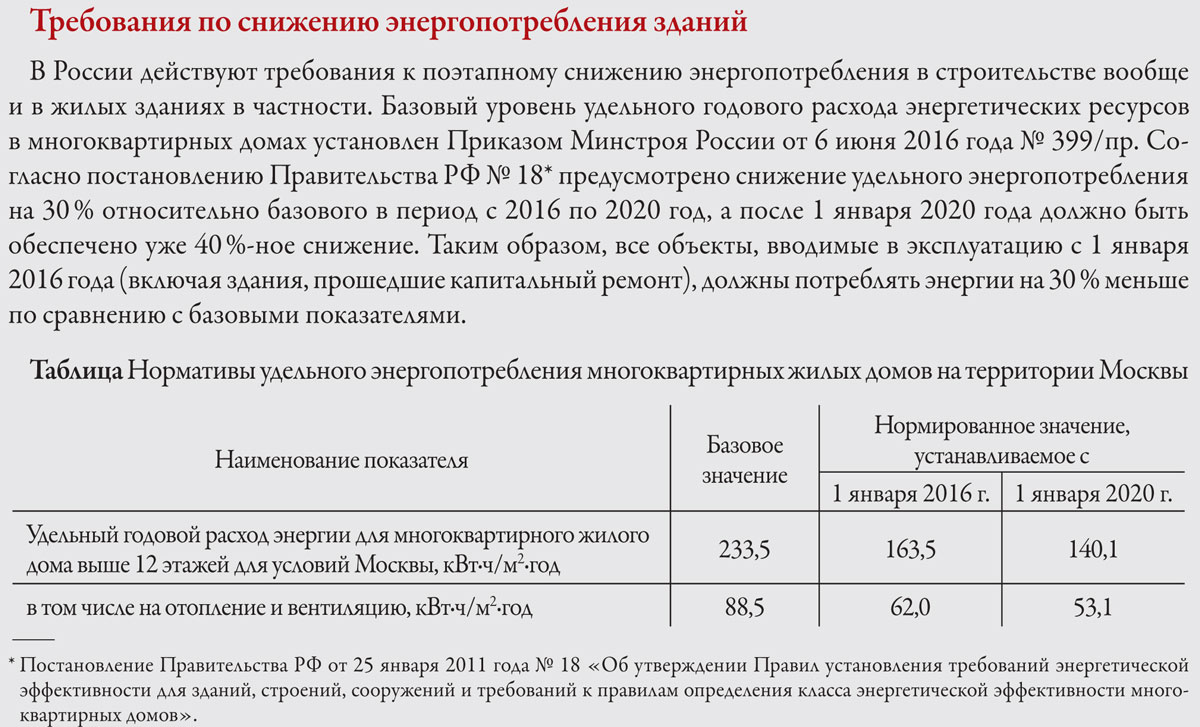

На сегодняшний момент норматив потребления энергии для жилых зданий выше 12 этажей в Москве составляет 163,5 кВт•ч/м2 год (см. справку), при этом суммарное потребление энергии на отопление и вентиляцию составляет 62 кВт•ч/м2•год, а потребление электрической энергии на освещение мест общего пользования и работу общедомового электрооборудования 7–10 кВт•ч/м2•год. Таким образом, становится очевидным, что сектор горячего водоснабжения (ГВС) является самым энергоемким – порядка 90 кВт•ч/м2•год.
СПРАВКА

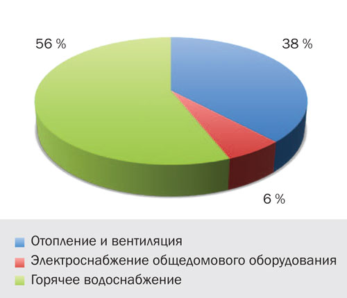

При этом, когда речь заходит об энергосбережении, все в первую очередь рассматривают мероприятия по увеличению тепловой защиты здания. Если оценить распределение нагрузки между отоплением и вентиляцией как 60/40, то на отопление придется 34,5 кВт•ч/м2•год, или 21 % от суммарного энергопотребления, а на вентиляцию 27,5 кВт•ч/м2•год, или 17 % от общей нагрузки. Из этих данных можно сделать вывод, что на сегодняшний момент нормируемая степень теплоизоляции оболочки здания настолько велика, что теплопотери через наружные ограждения составляют меньше четверти от всех энергетических нагрузок здания. Получается, что дальнейшее увеличение теплозащиты нецелесообразно. Даже если предположить, что мы еще в два раза увеличим тепловую защиту здания – что, конечно, абсурдно, – то все равно не достигнем требуемой величины энергопотребления в 140,1 кВт•ч/м2•год, которую должны будем получить с 1 января 2020 года: энергопотребление здания снизится только на 10,5 %, тогда как требуется 14 %-ное снижение. И это при высокой финансовой затратности такого решения.
Результатом такого анализа является вывод, что резерв энергосбережения находится в инженерных системах зданий. Если рассматривать теплоизоляцию как пассивное мероприятие, то здесь можно говорить об активном энергосбережении. То есть экономиться энергия будет за счет эффективного использования традиционного инженерного оборудования, применения специальных энергосберегающих технологий, обеспечивающих регулирование и управление инженерными системами зданий и возврат тепловых потерь, а также использования возобновляемых источников энергии (ВИЭ). На сегодняшний день самым эффективным направлением внедрения ВИЭ в практику отечественного строительства представляется применение теплонасосных систем теплоснабжения.
Структура удельного годового расхода энергии для многоквартирного жилого дома выше 12 этажей для условий Москвы

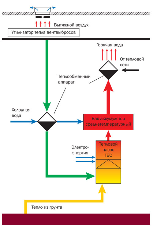

Система горячего водоснабжения здания
Вода для ГВС готовится при помощи тепловых насосов, использующих теплоту вентиляционных выбросов здания в комбинации с теплом грунта. Однако после изменения норм1 мы совместно с компанией Danfoss разработали для Дома новый специальный индивидуальный тепловой пункт (ИТП), который позволил объединить тепловую сеть и теплонасосное оборудование таким образом, чтобы они дополняли друг друга.
Цепочка приготовления горячей воды для ГВС следующая: сначала производится отбор теплоты от удаляемого воздуха – осуществляется предварительный нагрев холодной воды. Затем вода подогревается за счет использования теплонасосного оборудования. Однако после тепловых насосов она нагрета лишь до 50 °C, т. е. не достигает температуры, соответствующей требованиям СанПиНа. Догрев воды осуществляется так же, как это происходит в традиционных ИТП. При этом схема нового ИТП построена таким образом, чтобы гарантированно не допустить превышения температуры обратной сетевой воды.

Принципиальная схема гибридной теплонасосной
системы, использующей теплоту грунта и вентиляционных выбросов для покрытия нагрузок горячего водоснабжения
Принципиальная схема гибридной теплонасосной системы, использующей теплоту грунта и вентиляционных выбросов для покрытия нагрузок горячего водоснабжения
