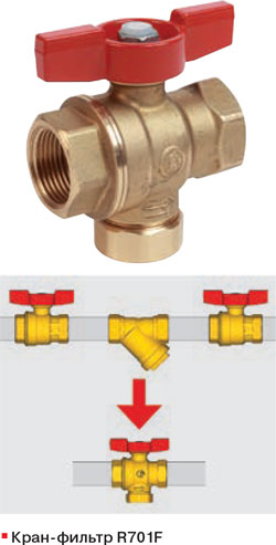

Кран со встроенным в затвор фильтром
Новинка Giacomini – кран-фильтр R701F – имеет минимальные габариты по сравнению с фильтром и краном, размещенными в линию, и хорошо подходит для монтажа в ограниченном пространстве за счет того, что фильтрующий элемент расположен непосредственно в затворе крана. Кран-фильтр заменяет один фильтр и один или два шаровых крана, в зависимости от системы, где он применяется. Для очистки фильтрующего элемента достаточно закрыть кран, открутить заглушку, вынуть и промыть сетку. При этом из системы сливается мизерный объем воды или теплоносителя – фактически, только то, что содержится внутри запорного элемента – шара – крана.
Краны с фильтром R701F имеют полный проход, максимальное рабочее давление 32 бар, температуру до 110 °C, выпускаются в размерах ½″, ¾″, 1″. Фильтрующий элемент из нержавеющей стали с ячейками 500 мкм. В качестве дополнения в кран-фильтр может быть установлен магнитный картридж P74M.

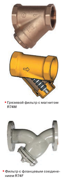

Грязевые фильтры с магнитами
Компания Giacomini выпускает косые фильтры грубой очистки в размерах от ½″ до 4″ – из латуни с резьбовым соединением и до Ду400 – с корпусом из чугуна и фланцевым соединением. Помимо стандартного исполнения латунные модели выпускаются со встроенным магнитом – серия R74M – для фильтрации не только твердых частиц, но и отделения магнитных примесей. Кроме того, Giacomini поставляет отдельно магнитные картриджи P74M для дооборудования стандартных фильтров, в т. ч. уже установленных в систему.

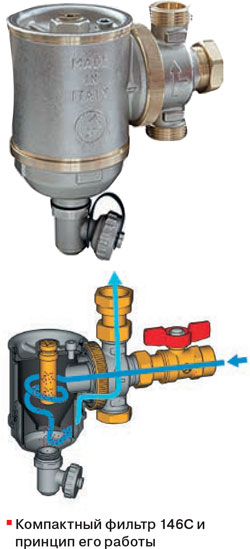

Компактное устройство с тремя способами очистки
В колбовом фильтре-дешламаторе Giacomini R146C используются сразу три способа очистки теплоносителя – механический, при помощи сетчатого фильтра, магнитный, а также гидравлический – за счет циклонного эффекта в колбе клапана. Съемный магнитный картридж и устройство самопромывки позволяют проводить очистку устройства, не отсоединяя его от системы, а запатентованная конструкция обеспечивает постоянный расход теплоносителя через устройство даже при 90 %-ном заполнении фильтрующего элемента. Устройство имеет компактные размеры и может, например, устанавливаться под настенным котлом без увеличения габаритов места монтажа. Запатентованная регулируемая конструкция соединения фильтра позволяет установить его на трубопроводе в горизонтальном, вертикальном положении при прямом или угловом подключении к трубопроводу. За счет латунного корпуса достигается характеристика рабочего давления до 10 атм., а максимальная температура – 90 °C. Размеры подключений, в зависимости от модели, – ¾″ или 1″.
