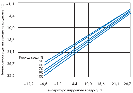

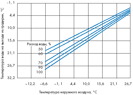

1. Работа градирни с переменным расходом воды
Определение производительности градирни – затруднительный процесс, поскольку опыт регулирования расхода воды в подобных случаях не имеет широкого распространения. Анализ работы градирни возможен с помощью математического моделирования процесса ее работы с помощью программного обеспечения. На рис. 2 и рис. 3 приведены технические характеристики градирен, представленные производителем. Данные, приведенные в таблицах, соответствуют условиям работы вентиляторов градирен на полной скорости. Зависимость производительности градирни от изменения расхода воды можно проследить на следующем примере. В табл. 4 представлены значения расходов воды: 100, 75 и 60 % от расчетного и соответствующие им значения градирни ? при температуре наружного воздуха 10 °С и 60 % теплоотдаче. Каждая ступень уменьшения расхода воды в конечном итоге снижает расход градирни из-за более высокой температуры воды на входе, которая приводит к увеличению перепада температур. Снижение расхода конденсаторной воды в этих условиях выгодно, но сопутствующее увеличение температуры воды на входе в охлаждающую башню повышает энергопотребление водоохлаждающей установки в целом. Из табл. 5 видно влияние уменьшения расхода воды на производительность градирни при теплоотдаче в 80 % и температуре наружного воздуха 21 °С. Таким образом, в результате исследования работы градирен был сделан вывод, что снижение расхода воды приводит к увеличению производительности.
Производительность градирни с переменным расходом воды и расчетным
диапазоном = 5,6 °С
диапазоном ≈ 5,6 °С
Производительность градирни при переменном расходе воды и расчетной разности температуры = 5,6 °С
Рисунок 3.
Производительность градирни при переменном расходе воды и расчетной разности температуры ≈ 5,6 °С

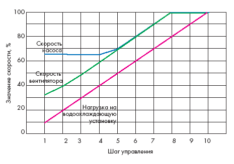

Управление насосами конденсаторной воды и вентиляторами градирен определяется нагрузкой водоохлаждающей установки. При уменьшении нагрузки водоохлаждающей установки до 80 % от расчетного значения и менее изменение скорости насоса на конденсаторной линии и вентилятора градирни происходит пропорционально изменению нагрузки (рис. 4). Возможно, это не самый оптимальный метод управления работой системы, но он позволяет регулировать мощность водоохлаждающей установки, скорость работы вентиляторов градирен и насосов конденсаторных линий, одновременно избегая условий образования гидравлического удара. При понижении температуры воды в градирне до слишком низкого уровня создается режим работы насосов, обеспечивающий минимальный перепад давлений между испарителем и конденсатором, требуемый производителем холодильных машин. Сигнал датчиков перепада давления преобразуется в значение расхода воды, что упрощает контроль расхода воды в испарителе каждой холодильной машины.
Зависимость нагрузки водоохлаждающей установки от скорости насоса охлажденной воды и вентилятора охлаждающей башни
Рисунок 4.

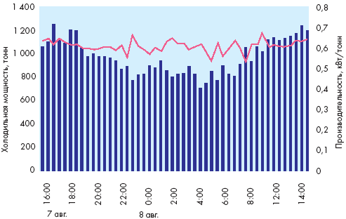

Запуск водоохлаждающей установки
При первом запуске установки специалисты столкнулась с рядом проблем. Одна из них – расхождение показаний двух расходомеров, установленных в системе. Хотя в результате калибровки приборов их показания стали достаточно близки, возникают сомнения в точности их показаний. Также были обнаружены проектные ошибки в расчете расхода воды в испарителе, что привело к несоответствию между нагрузками на отдельные холодильные машины и нагрузкой на всю систему холодоснабжения (определяемой по показаниям расходомеров). Рис. 5 показывает работу всей водоохлаждающей установки на период 8 августа 2003 года при колебаниях температуры наружного воздуха от 18 до 22 °С. Среднее энергопотребление установки, соответствующее этим условиям, составило 2,1 кВт/кВт (0,6 кВт/тонн), что экономически выгодно.
График работы водоохлаждающей установки 7–8 августа 2003 года
Рисунок 5.

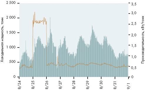

Наладка
При наладке системы холодоснабжения также возник ряд проблем. Например, обнаружилось, что выжидание перед запуском резервной холодильной машины условия повышения температуры воды сверх заданной на 1 °С в течение 15 минут приводит к недостаточному охлаждению в критических зонах больницы.
В результате было уменьшено значение предельной величины с 1 до 0,6 °С. Число работающих насосов на охлажденной воде было увеличено для снижения их мощности (т. е. на две холодильные машины установлено вместо двух три насоса). Также была рассмотрена возможность увеличения числа работающих градирен, что предположительно должно снизить энергопотребление системы на 0,1–0,18 кВт/кВт (0,03–0,05 кВт/тонн). На рис. 6 показана работа системы холодоснабжения больницы на период 24–31 августа 2003 года, через неделю после внесения рассмотренных корректировок. Производительность установки составляла от 1,8 до 2,1 кВт/кВт (0,5–0,6 кВт/тонн), что подтверждает энергоэффективность работы новой внедренной системы.
Показатели работы водоохлаждающей установки 24–31 августа 2003 года
Рисунок 6.

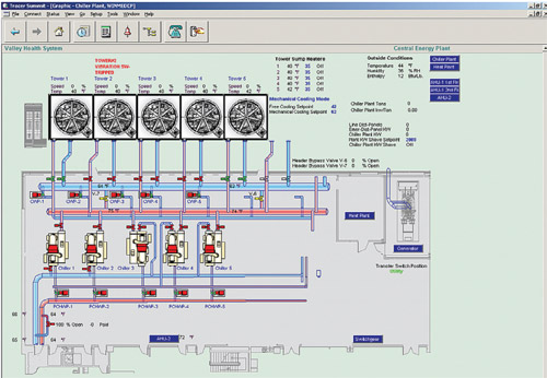

Система управления объектом
Система управления контролирует основные параметры работы системы холодоснабжения:
• энергопотребление компрессоров холодильных машин, насосов и вентиляторов градирен;
• температуру конденсаторной воды;
• расход охлажденной воды;
• скорость всех приводов переменной скорости.
Программное обеспечение системы управления позволяет анализировать полученную информацию в зависимости от изменения внешних условий и проводить контроль параметров работы всей системы, что приводит к минимальному потреблению электроэнергии для выработки охлажденной воды, сокращению эксплуатационных расходов медицинского центра, повышению экологичности работы системы с точки зрения ее влияния на окружающую среду. Сокращение использования электроэнергии приводит к уменьшению атмосферных загрязнений выбросами с электростанции.
