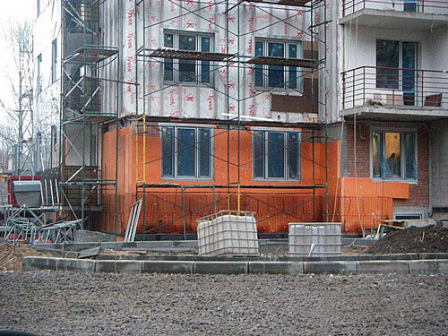

Одним из  основных элементов защиты конструкции здания от воздействия неблагоприятных факторов окружающей среды является его теплоизоляция. Очевидно, что к теплоизоляционному материалу, предназначенному  для утепления цоколя и стен первого этажа, должны предъявляться особо жесткие требования, что продиктовано особенностями режима эксплуатации данных ограждающих конструкций.

Более того, на первых этажах зданий перепад давления по разные стороны от ограждающей конструкции больше, чем на средних этажах и тем более на верхних этажах, поэтому в этой зоне повышена инфильтрация воздуха через стены. По этой причине помещения на нижних этажах требуют большей теплозащиты. Таким образом, при условии сохранения одинаковой толщины теплоизоляции на всю высоту здания, на первых этажах требуются более эффективные утеплители. Теплопроводность экструдированного пенополистирола практически неизменна, поэтому его применение на первых этажах способствовало бы решению вышеизложенной проблемы.
