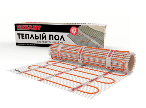

Нагревательный мат — первый по популярности вид кабельной системы обогрева полов
Нагревательныематы
В его основе — специальный греющий кабель, который проложен с рассчитанным шагом и зафиксирован на стекловолоконной сетке. С установкой этой кабельной системы справится даже новичок. Вот три нехитрых шага:
1. Расстилаем нагревательный мат по стяжке.
2. Заполняем плиточным клеем.
3. Крепим лицевой слой — плитку, керамогранит или природный камень.
Чтобы облегчить монтаж, на сетке предусмотрено клеевое покрытие, которое удерживает ее на поверхности стяжки.
Внимание! Устройство кабельных полов предполагает обязательную заливку клея. Такая технология называется «мокрым монтажом».

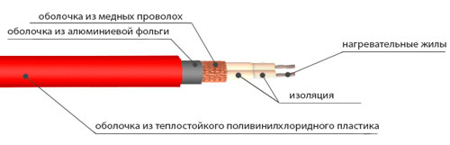

У нагревательного кабеля в матах REXANT две жилы и двойная изоляция. Стык силового кабеля с греющим литой. Такие характеристики гарантируют сохранность системы в случае механического воздействия при транспортировке или укладке. Кроме того, изоляция надежно защищает кабель от разъедания плиточным клеем.

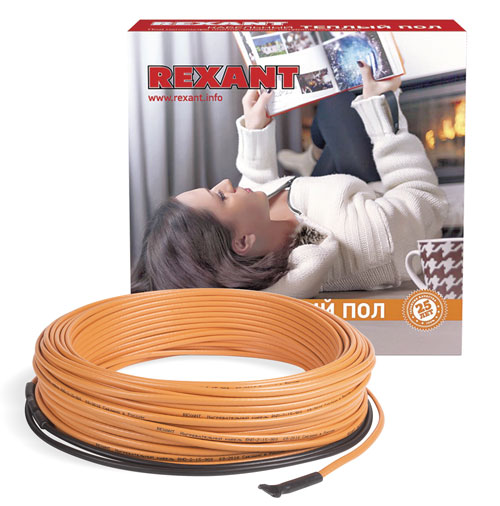

Особенности классического кабельного теплого пола
Кабельный теплый пол

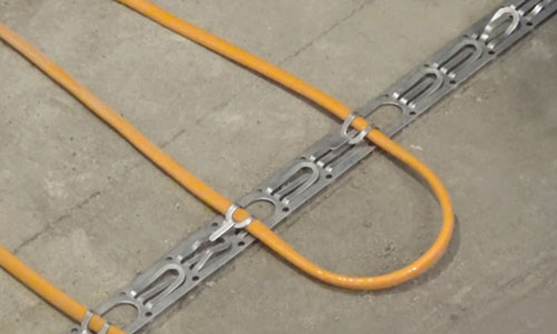

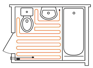

Конструкция этой системы тоже состоит из греющего кабеля. И монтаж подразумевает заливку клеем. Основное отличие классического теплого пола состоит в том, что в его составе отсутствует стекловолоконная сетка. Кабель фиксируется на металлическую монтажную ленту, которая входит в комплект поставки теплого пола REXANT. Ее крепят прямо на стяжку, затем на ней фиксируют кабель с помощью специальных скоб.
Зачем собирать систему самому, если можно купить мат целиком?
Все просто. Есть помещения, в которых не подойдет монтаж готового мата. Например, в санузлах, как правило, есть небольшие узкие участки пола, а кабель проложить надо. Еще бывают лоджии нестандартной формы или же квартиры-студии индивидуальной планировки, а кабельные маты подходят лишь для прямоугольных помещений без выступов и опорных колонн.
Нестандартные помещения

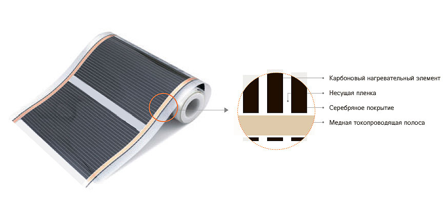

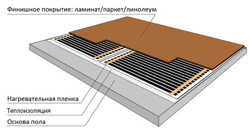

Где и почему монтируют пленочный инфракрасный теплый пол?
Инфракрасный пленочный пол

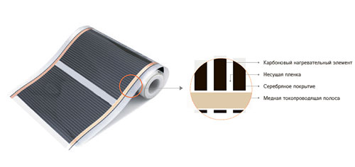

В основу этой системы заложен абсолютно другой принцип обогрева, он схож с солнечным теплом. Особенность этого пола в том, что роль нагревательного элемента в нем исполняют полоски из карбоновой пасты, нанесенной на специальную пленку-основу.
Пленочный инфракрасный теплый пол устанавливают без заливки плиточного клея. Технология «сухого монтажа» — основное преимущество этой системы.

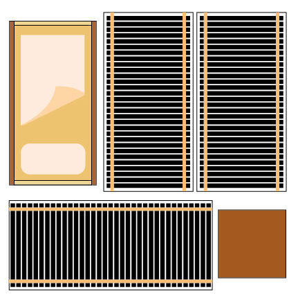

Работы по монтажу пленочного теплого пола схожи с укладкой нагревательного мата: его расстилают по комнате, обходя места, выделенные для мебели.

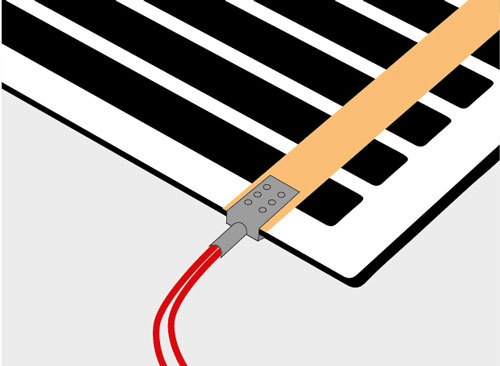

Подключение системы — самый сложный момент. Провода крепят зажимами к медным шинам. Затем изолируют каучуковой пастой, которая предусмотрена в комплекте поставки инфракрасных полов REXANT.

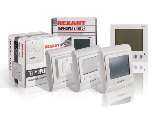

Терморегулятор — необходимая вещь при укладке теплого пола
Терморегуляторы Rexant
Какой бы вид теплого пола вы ни выбрали, терморегулятор нужен в любом случае. Назначение этого прибора — регулировка и поддержание температуры на нужном уровне. Терморегуляторы REXANT бывают трех видов:
  1. механические;
  2. цифровые;
  3. сенсорные.
Принцип работы каждого понятен из названия. Поэтому на технических подробностях останавливаться не будем. Есть отличия и во внешнем виде. Благодаря этому разнообразию прибор легко подобрать для любого интерьера.
