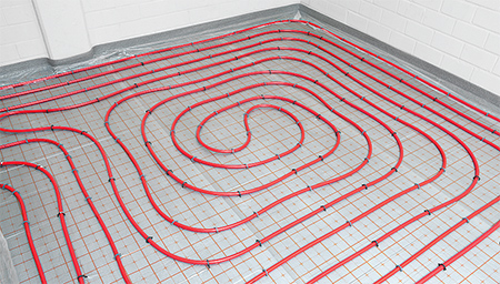

Компенсировать теплопотери через ограждающие конструкции, как правило, удается при использовании водяного теплого пола в помещениях небольшого объема

Несмотря на то, что водяной теплый пол работает при температуре теплоносителя, не превышающей +50 °C, он обеспечивает достаточно хороший теплосъем: до 100 Вт/м2. Если мощность системы компенсирует теплопотери и затраты тепла на нагрев инфильтрационного или вентиляционного воздуха в помещении, то ее можно устанавливать в качестве альтернативы радиаторному отоплению. Если же нет, то следует рассмотреть вариант совмещения систем радиаторного и панельно-лучистого отопления. Совсем отказываться от водяного теплого пола едва ли целесообразно: он имеет массу достоинств, делающих систему крайне привлекательной для применения в частном секторе:
