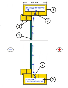

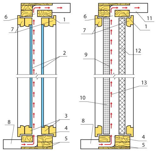

Как было показано ранее [1–3], физические процессы, используемые в предложенных авторами ограждающих и светопрозрачных конструкциях, аналогичны. В этой связи, для удобства исследований нами использовались базовая модель и экспериментальный стенд (рис.1) на основе остекленных деревянных рам с регулируемым расстоянием между стеклами, возможностью дополнительной установки слоев непрозрачных материалов и специальных теплоотражающих экранов (автономных и в виде покрытий), изменяемым направлением воздушного потока из наружного в межстекольное пространство, а также скоростью и объемом поступающего потока наружного воздуха в широком диапазоне.
Блок-схема модуля, на котором проводились исследования
Блок-схема модуля, на котором проводились исследования.
а – светопрозрачная конструкция; б – вентилируемый фасад.
1 – оконная коробка (дерево);
2 – стекло с теплоотражающим покрытием или без него;
3, 7 – рамные элементы (дерево);
4 – входная щель;
5 – доборные элементы (дерево);
6 – выходная щель;
8 – короб для входа наружного воздуха с вентилятором на торце;
9 – теплоотражающий экран из алюминиевой фольги;
10 – панель вентилируемого фасада;
11 – короб для выходящего воздуха с вентилятором на торце;
12 – плита утеплителя;
13 – направление движения приточного воздуха

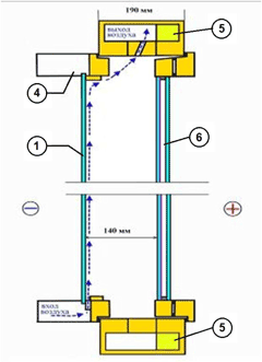

Для проведения испытаний был спроектирован и изготовлен экспериментальный стенд со съемными оконными рамами, а также вентиляционная система (вентиляторы, каналы, сопла, расходомеры и т.д.) и измерительная система (оценка тепловых потоков, температур в воздухе и на поверхностях светопропускающего заполнения). Схематически основные варианты экспериментальных стендов приведены на рис. 2.
Испытания ЭВСОК проводились из предположения, что если бы удалось обеспечить достаточно низкие уровни теплопотерь в светопрозрачных конструкциях, те же принципиальные решения могут гарантировать значительное снижение теплопотерь и в непрозрачных ЭВОК (стенах и крышах).
Основные варианты экспериментальных стендов Основные варианты экспериментальных стендов
а. – экспериментальный стенд №1;
б. – экспериментальный стенд №2;
в. – экспериментальный стенд №3;
г. – экспериментальный стенд №4;
д. – экспериментальный стенд №5.
Подробная детализация особенностей первоначальных конструкций экспериментальных стендов приведена ниже:
Экспериментальный стенд №1 - одно простое стекло М1 в спаренной деревянной раме ОС по ГОСТ 11214-86. Воздушный поток направляется снизу, установлено два вентилятора, которые работают на приток и вытяжку. На входе воздушного потока установлено регулируемое распределительное сопло, на выходе – также регулируемое распределительное сопло. В данном варианте экспериментального стенда подача и сбор воздуха происходили из вентиляционных каналов внутренним сечением 58х150 мм, которые были размещены в нижней и верхней частях конструкции. Приток и вытяжка могли меняться местами;
Экспериментальный стенд №2 - наружное простое стекло М1 и отнесенный на 140 мм однокамерный стеклопакет 4Их16х4 (внешнее И-стекло с теплоотражающим покрытием, направленным в теплую сторону, внутреннее простое стекло, в межстекольном пространстве - воздух). Два вентилятора установлены для работы на приток и вытяжку с регулируемым расходом воздуха. На входе воздушного потока оборудовано регулируемое распределительное сопло и щель с изменяемой шириной, на выходе воздушного потока также установлено регулируемое распределительное сопло;
Экспериментальный стенд №3 - наружное простое стекло М1 и отнесенная на 140 мм спаренная рама с двумя простыми стеклами М1. Два вентилятора установлены для работы на приток и на вытяжку с изменяемым расходом воздуха. На входе воздушного потока установлены регулируемое распределительное сопло и щель с изменяемой шириной, на выходе воздушного потока – также оборудовано регулируемое распределительное сопло. В ряде испытаний использовались стекла с теплоотражающими покрытиями;
Экспериментальный стенд №4 - наружное К-стекло с теплоотражающим покрытием, обращенным в теплую сторону, а также отнесенная на 140 мм спаренная рама с одним внешним простым стеклом М1. На расстоянии 30 мм от наружного стекла установлен светопрозрачный теплоотражающий экран из К-стекла (по бокам щели шириной 30 мм, сверху – регулируемое распределительное сопло и щель с изменяемой шириной). Два вентилятора установлены для работы на приток и вытяжку с регулируемым расходом воздуха. На входе воздушного потока установлены регулируемое распределительное сопло и щель с изменяемой шириной, на выходе воздушного потока также оборудовано распределительное сопло;
Экспериментальный стенд №5 - наружное К-стекло с теплоотражающим покрытием, обращенным в теплую сторону, а также на расстоянии 12 мм от наружного стекла установлен стеклопакет 4Их16х4 (боковые стороны и низ заделаны герметиком, сверху имеется распределительное сопло толщиной 5 мм). Два вентилятора установлены для работы на приток и на вытяжку с регулируемым расходом воздуха по приточному и по вытяжному расходомеру. На входе воздушного потока установлены регулируемое распределительное сопло и щель с изменяемой шириной, на выходе воздушного потока – регулируемое распределительное сопло.

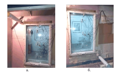

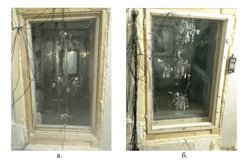

Фотографии экспериментального стенда приведены на рис. 3 и 4. В ходе исследований экспериментальные стенды совершенствовались и модернизировались. Установленные в климатической камере вентиляторы моделировали ветровую нагрузку и вытяжную тягу системы вентиляции в здании в целом.
Вид экспериментального стенда в НИИСФ с холодной стороны.
Рисунок 3.
а. - вентилятор и расходомер на выходе (сверху);
б. - вентилятор и расходомер на притоке (внизу).
Экспериментальный стенд в НИИСФ (вид с теплой стороны).
Рисунок 4.
а. - одиночное стекло;
б. - два стекла и экран из К-стекла на относе в 30 мм.

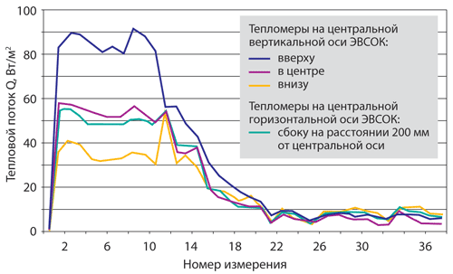

Свидетельством эффективности предложенного авторами механизма снижения теплопотерь через ограждающие конструкции зданий являются замеры тепловых потоков с холодной стороны экспериментального образца (рис. 5) при выключенном и включенном режиме активной рекуперации выходящего теплового потока.
Результаты измерения выходящего теплового потока при выключенном и включенном механизме активной рекуперации
Рисунок 5.
Испытания, представленные на рис.5, проводились с использованием одного из вариантов экспериментального стенда (рис.2 б). При этом, помимо изначального наружного простого стекла М1 и отнесенного на 140 мм от него однокамерного стеклопакета 4Их16х4, в межстекольном пространстве на относе 64 мм от наружного стекла был установлен светопрозрачный экран из К-стекла с теплоотражающим покрытием, обращенным в теплую сторону, а на относе 100 мм от наружного стекла был установлен дополнительный светопрозрачный экран из К-стекла с теплоотражающим покрытием, также обращенным в теплую сторону.
На начальном этапе испытаний (измерения 1–10) оба вентилятора (на приток и вытяжку) были отсоединены и убраны из холодильной камеры, на торцы вентиляционных каналов были установлены заглушки. Холодильная камера работала до установления стационарного режима. Временной интервал между измерениями составлял 15 мин. После установления стационарного режима (без отключения холодильной установки) оперативно были установлены и включены оба вентилятора (на приток и на вытяжку), которые обеспечивали работу механизма активной рекуперации выходящего теплового потока. На входе воздушного потока было оборудовано распределительное сопло толщиной 10 мм и щель 3 мм, а на выходе - распределительное сопло толщиной 10 мм. Вентиляторная стойка в холодной части климатической камеры все время была включена, обеспечивая выполнение требований ГОСТ 26602.1-99.
Все остальные измерения (11–40) проводились в условиях функционирования механизма активной рекуперации выходящего теплового потока. На рис.5 представлены данные измерения выходящего теплового потока с холодной стороны светопрозрачной конструкции в различных областях (сверху, по центру и внизу по центральной вертикальной оси, а также сбоку по центральной горизонтальной оси).
Из обсуждаемого рисунка очевидна эффективность влияния предложенного механизма активной рекуперации на величину выходящего теплового потока – в различных областях он снижается (измерения 20–40) в 8–12 раз по сравнению с первоначально установившимся потоком (измерения 2–10).

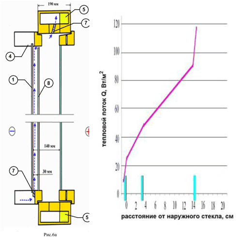

Результаты исследований наиболее показательных вариантов конструкций ЭВСОК

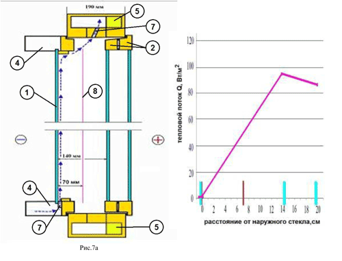

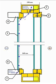

Вариант 1 (рис.6) - наружное К-стекло с теплоотражающим покрытием, обращенным в теплую сторону, и отнесенная на 140 мм спаренная рама с одним внешним простым стеклом, на расстоянии 30 мм от наружного стекла установлен светопрозрачный теплоотражающий экран из К-стекла с теплоотражающим покрытием, обращенным в теплую сторону (по бокам щели 30 мм, низ качественно проклеен скотчем, вверху распределительное сопло 10 мм и щель 5 мм), два вентилятора на приток и вытяжку с расходом 26 м3/ч. На входе воздушного потока установлены распределительное сопло 10 мм и щель 3 мм, на выходе распределительное сопло 10 мм. Экран установлен, как «стационарное остекление». Вентиляторная стойка включена.
Схема экспериментального стенда (а) и результаты экспериментов (б).
Рисунок 6.
Вариант 2 (рис.7) - наружное К-стекло с теплоотражающим покрытием, обращенным в теплую сторону, и отнесенная на 140 мм спаренная рама с двумя простыми стеклами, на расстоянии 70 мм от наружного стекла установлен непрозрачный теплоотражающий экран из алюминиевой фольги (по бокам, сверху и внизу экрана оставлены щели), два вентилятора работают на приток и вытяжку с расходом 26м3/ч. На входе воздушного потока установлены распределительное сопло 10 мм и щель 3 мм, на выходе - распределительное сопло 10 мм. Вентиляторная стойка выключена.
Рисунок 7.
Вариант 3 (рис.8) - наружное К-стекло с теплоотражающим покрытием, обращенным в теплую сторону, и на расстоянии 140 мм от него - спаренная рама с двумя простыми стеклами, на 30 мм от наружного стекла установлен светопрозрачный теплоотражающий экран из К-стекла (по бокам и внизу экрана щели 30 мм, которые проклеены скотчем, вверху расположено сопло и щель 5 мм), два вентилятора работают на приток и вытяжку с расходом 26 м3/ч. На входе воздушного потока установлены распределительное сопло 10 мм и щель 3 мм, на выходе - распределительное сопло 10 мм. Вентиляторная стойка включена.
Рисунок 8.
