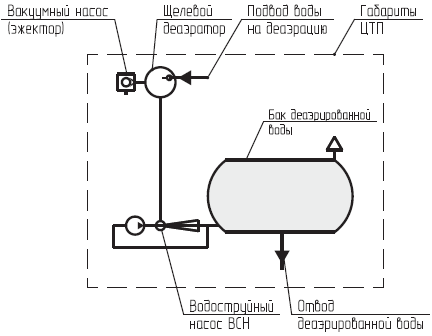

Основное препятствие для использования деаэраторов в тепловых пунктах – это температура деаэрируемой воды, а точнее, соответствующее этой температуре давление, при котором происходит деаэрация. В тепловых пунктах, в отличие от тепловых станций и паровых котельных, отсутствует водяной пар, а температурный график в подавляющем большинстве случаев не позволяет нагреть деаэрируемую воду до температуры около 104 °C, чтобы деаэрировать ее в деаэраторе атмосферного типа, т. е. при атмо-сферном давлении.
Стандартная температура деаэрируемой воды в ЦТП, как правило, составляет 60–80 °C, и для ее деаэрации необходимо применять вакуумные деаэраторы с рабочим давлением (вакуумом) в деаэраторе 0,02–0,045 МПа абс (–0,8–0,55 атм). Для свободного слива деаэрированной воды из-под такого вакуума необходим запас высоты гидростатического столба 8–10 метров. Однако, в отличие от зданий котельных, типовые здания ЦТП имеют высоту всего три метра, и применение вакуумных деаэраторов без проведения дорогостоящих строительных работ становится невозможным.
Таким образом, для применения того или иного типа деаэратора для деаэрации воды в тепловом пункте при определении температуры деаэрации необходимо прежде всего принимать во внимание располагаемую высоту установки деаэрационного оборудования.
Самый простой способ – поднять деаэрационную колонку на требуемую расчетную высоту с помощью надстройки или металлоконструкции. Возможно также применение специализированных насосов, позволяющих откачивать воду из-под вакуума, однако насосы, позволяющие компенсировать вакуум до –0,8 атм, промышленностью практически не производятся.

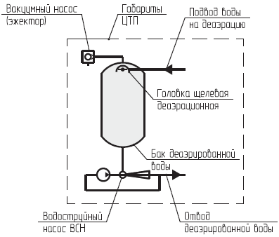

Существует современный способ деаэрации воды в ЦТП – это применение специализированных деаэрационных модулей, оборудованных водоструйными насосами-эжекторами, позволяющими откачивать деаэрированную воду из-под вакуума.
Так, например, вакуумный щелевой деаэратор ДЩ (В) состоит из бака деаэрированной воды, проектируемого под местные условия установки, щелевой деаэрационной колонки, расположенной либо на баке, либо непосредственно в баке, встроенного или выносного охладителя выпара, вакуум-эжектора для создания вакуума в деаэраторе и струйных водо-водяных эжекторов ВСН для откачивания деаэрированной воды из-под вакуума и подачи ее на насосы ЦТП.
Такая конфигурация оборудования позволяет использовать вакуумную деаэрацию в помещениях ЦТП с небольшой высотой потолков. А решение о применении конкретного типа деаэратора принимается потребителем или проектной организацией исходя из местных условий и профессиональной компетенции.
Укрупненная принципиальная схема №1 установки щелевого вакуумного деаэратора в ЦТП (бак деаэрированной воды работает под атмосферным давлением)
Укрупненная принципиальная схема №2 установки щелевого вакуумного деаэратора в ЦТП (бак деаэрированной воды работает под вакуумом)
