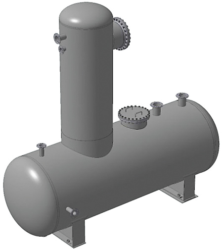

Типичный деаэратор обычно ассоциируется с горизонтальной цилиндрической емкостью с вертикальной, также цилиндрической, надстройкой. Общая высота сооружения может достигать 8–10 метров.
Как правило, на ТЭЦ самое высокое здание – это котельный цех с деаэраторным отделением. Внешний вид деаэратора типа ДА показан на рис. 1 (охладитель выпара не показан).
Деаэратор типа ДА
Деаэратор типа ДА

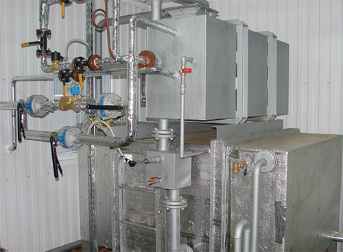

На рис. 3 приведена деаэрационная установка, размещенная в модуле высотой 2,8 м.
Установка ДАПР-25/5г
Рисунок 3.

ДАПР-50/25г
Колонка 2,2 1,8 1,2
Бак 8,3 2,1 1,7
Установка 8,3 2,1 2,9
