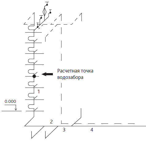

Рассмотрим пример расчета системы внутреннего водопровода горячей воды. Система запроектирована для 8-этажного односекционного жилого дома типа «башня» с общим числом жителей U = 108 человек. На каждом этаже по четыре квартиры, оборудованные умывальниками, мойками и ваннами с душем, а также унитазами. Схема системы представлена на рис. 1 [1]. Общее число водоразборных приборов здесь будет равно:
N = 8 · 4 · 3 = 96.
Это меньше, чем для холодного водопровода, поскольку горячая вода подводится только к мойкам, ваннам и умывальникам, т. е. в каждой квартире предусматривается по три прибора для горячей воды. Для рассматриваемого типа зданий и санитарного оборудования в табл. 2.1 и 2.2 [2] представлены: максимальный секундный расход горячей воды qh0 = 0,18 л/с для диктующего прибора – ванной на верхнем этаже; расход в час наибольшего водопотребления = 10 л/ч.
Пример схемы внутреннего водопровода горячей воды (к примеру расчета)

Суммарные потери напора на трение составляют 3,88 м, а с учетом потерь на местные сопротивления, принимаемые для систем с полотенцесушителями на водоразборных стояках в размере 50 % от потерь на трение, общие потери напора равны: ∆Н = 1,5 · 3,88 = 5,83 м.
Следует иметь в виду, однако, что на головном участке (до первого узла), т. е. в данном случае на 4-м участке системы водопровода горячей воды, необходимо проверять, не требуется ли учитывать влияние циркуляции на расход воды. Для этого нужно вычислить отношение q4 / qcir, где циркуляционный расход qcir определяется исходя из потерь теплоты стояками и допустимого снижения температуры воды до верхней водоразборной точки, которое в зданиях более 4 этажей равно 8,5 °С [5]. При средней высоте этажа в 3,3 м, как было принято в рассматриваемом примере, средние теплопотери на первом этаже для водоразборных открытых не-

Тем не менее, поскольку в здании уже 16 этажей, проверяем величину напора у водоразборных приборов первого этажа. Он складывается из геометрической высоты:
Нг = 3,3 · 15 + 1,5 = 51 м,
где 1,5 – разность отметок диктующего и наиболее низко расположенного прибора в пределах квартиры, м; 3,3 – высота этажа от пола до пола, м; величины ∆Н и свободного напора у диктующего прибора Нсв.
Для ванны с душем Нсв = 3 м по табл. 2.1 [5] или приложению 2 [1] (для большинства других водоразборных приборов в жилых зданиях Нсв = 2 м). В качестве ∆Н в данном случае необходимо учитывать потери только на участке 1, т. е. выше присоединения квартирной разводки первого этажа. По табл. 2 с учетом местных сопротивлений получаем:
∆Н = 1,659 · 1,5 = 2,49 м.
Тогда:
∑Н = 51 + 2,49 + 3 = 56,49 < 60 м.
