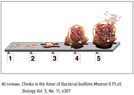

5 этапов развития биопленки
5 этапов развития биопленки:
этап 1 – первоначальное приклеивание;
этап 2 – окончательное приклеивание;
этап 3 – созревание I;
этап 4 – созревание II;
этап 5 – дисперсия

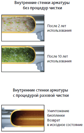

Съемная сантехническая арматура. Колонии синегнойной палочки образуются в основном как внутри излива крана, так и вокруг выходного отверстия для воды. Поэтому этой части оборудования следует уделять особое внимание в вопросе борьбы с бактериями. Существует специальная сантехническая арматура, позволяющая проводить профилактические меры и в случае заражения осуществлять обработку. Например, использовать смесители со съемным изливом, а также полностью снимаемые с опоры смесители. Проводить полноценную внутреннюю чистку – единственный способ полностью уничтожить биопленку, что помогает эффективно бороться с развитием бактерий и особенно с синегнойной палочкой.
Профилактика: Для максимального уменьшения риска размножения бактерий в сантехнической арматуре рекомендуется отдавать предпочтение профилактике. С использованием специальной сантехнической арматуры учреждения здравоохранения могут осуществлять разовую чистку (например, каждые 2 года в зависимости от установки), позволяющую уничтожить биопленку.
Сантехническая арматура с незначительным объемом застойной воды. Во внутренних переходах специальной сантехнической арматуры нет ответвлений, которые способствуют увеличению скорости потока воды и препятствуют развитию биопленки. В этом случае риск размножения бактерий существенно уменьшается.
Гладкие непористые внутренние стенки. Корпусы и изливы большинства представленных на рынке кранов являются источниками бактериальных ниш из-за наличия пор. Для сдерживания развития бактерий в сантехнической арматуре нового поколения разработаны смесители с изливами и/или корпусами с абсолютно гладкой и непористой внутренней поверхностью. Заражение синегнойной палочкой сантехнической арматуры с гладким корпусом в 14 раз меньше, чем арматуры с шероховатым корпусом (исследование, проведенное в июне 2010 года лабораторией BioPI и биологическим факультетом Университета Жюля Верна в Амьене).

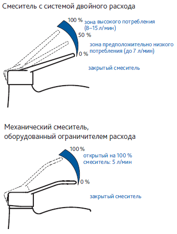

Механические смесители, оборудованные ограничителями расхода позволяют сэкономить до 80 % воды, обеспечивая при этом полный комфорт пользователю

4. Экономия воды
В домашних условиях для проведения гигие-нических процедур преимущественно используется душ. В то время как в больницах и домах престарелых пациенты чаще проводят туалетные процедуры у раковины, чем в душе – это связано с ограниченной подвижностью (ослабленные пациенты, пожилые люди, инвалиды, подвергшиеся хирургическому вмешательству и т. д.). Процедуры у раковины длятся дольше – 14–20 минут, чем под стандартным душем – в среднем 8–10 минут, что приводит к повышенному расходу воды. Специальная сантехническая арматура для медицинских учреждений позволяет экономить более 60 % воды. В большинстве представленной на рынке сантехники регулирование расхода осуществляется в картридже и на выходе из смесителя. Это неизбежно создает противодавление в смесителях, что приводит к взаимодействию горячей и холодной воды. Специальные смесители для раковины с керамическим картриджем оборудованы ограничителями расхода на подводах горячей и холодной воды, что дает на выходе 5 л/мин. При этом экономится около 60 % воды при сохранении комфорта пользователя.
Значительную экономию воды благодаря отсутствию постоянного потока обеспечивает сенсорная арматура.
