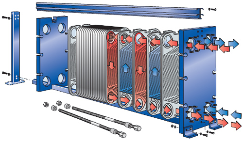

Порядок действий при разборном методе очистки:
  • разобрать теплообменник: поочередно отвернуть гайки стяжных шпилек, снять заднюю плиту, осторожно отделить пластины друг от друга;
  • промыть пластины под высоким давлением;
  • при наличии неудаляющихся отложений необходимо погрузить пластины в емкость с химическим реагентом. Кроме того, можно очистить пластины при помощи щеток из капроновых, нейлоновых и подобных им материалов. При этом следует соблюдать осторожность, чтобы не повредить прокладки или поверхность пластины;
  • повторная механическая очистка высоким давлением и промывка водой;
  • аккуратная сборка конструкции.
