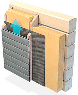

Понятно, что чем больше толщина слоя теплоизоляции, тем меньшими будут потери тепла. Рассмотрим четыре варианта дополнительного утепления стен дома из бруса, при которых толщина теплоизоляции составит 50, 100, 150 и 200 мм соответственно. Конструкция дополнительного утепления схематично представлена на рис. 1.
Рис. 1.
Конструкция дополнительного утепления наружных стен
из бруса. Слева направо: сайдинг, вентилируемый воздушный
зазор, ветрозащитная мембрана, установленная в каркас тепло-
изоляция, стена из бруса
В качестве образца утеплителя примем современный изоляционный материал на синтетическом связующем марки URSA TERRA 34 PN (подробнее – www.ursa.ru).

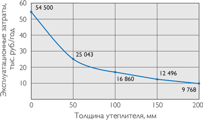

Величина эксплуатационных затрат в течение отопительного периода на компенсацию потерь тепла через стены при различной толщине утеплителя и при его отсутствии (толщина утеплителя 0 мм) графически представлена на рис. 2.
Из этих данных следует, что уже при толщине утеплителя 50 мм затраты на отопление после окончания первого отопительного периода снизятся более чем в 2 раза по сравнению с эксплуатационными затратами исходного, неутепленного, дома.

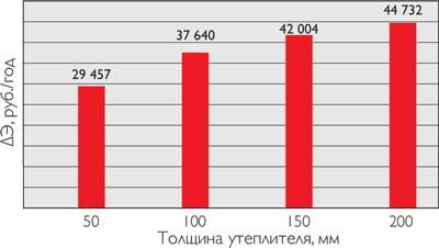

Величина годовой экономии денежных средств, достигаемая в результате утепления наружных стен деревянного дома при различной толщине утеплителя, представлена графически на рис. 3. Базовый вариант (толщина утеплителя 0 мм) не рассматривается, так как экономии не дает.

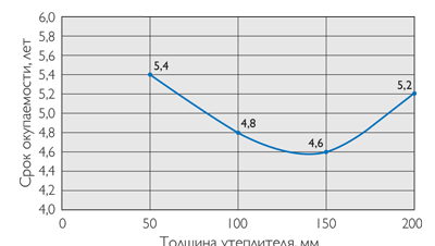

На основании полученных данных рассчитаем дисконтированный срок окупаемости инвестиций в дополнительное утепление наружных стен дома из бруса. Динамику роста тарифов на энергоносители примем равной 12 % в год.
В качестве индекса дисконтирования примем среднюю по региону ставку по депозитам (как альтернативный вариант инвестирования денежных средств) в надежном банке – 8 % в год.
Из данных, представленных на рис. 4, следует, что минимальный срок окупаемости соответствует толщине утеплителя 150 мм. Однако при любой толщине слоя утеплителя дисконтированный срок окупаемости не превышает 6 лет, а точнее – шести полных отопительных периодов, что свидетельствует о быстрой окупаемости инвестиций в утепление. При монтаже утеплителя и облицовки собственными силами (без привлечения специализированной строительной организации) срок окупаемости окажется еще меньше. Таким образом, утепление наружных стен деревянного дома из бруса целесообразно во всех случаях.

Для климатических условий Московской области прогнозируемый срок окупаемости дополнительных инвестиций в утепление деревянного дома из бруса составляет от 4,6 до 5,4 года. Минимальный период окупаемости (4,6 года) достигается при толщине слоя утеплителя 150 мм. С точки зрения расходов только наружное утепление небольшого частного дома позволяет экономить 42 000 руб. в год за счет современных энергосберегающих материалов.
