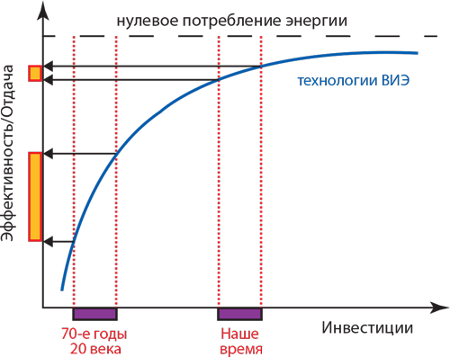

Этот тип зданий подключен к внешним сетям электроснабжения и в случае профицита генерации энергии от возобновляемых источников передает излишки в сеть, а в случае дефицита генерации энергии от возобновляемых источников потребляет энергию из внешних сетей. При этом итоговый годовой баланс потребления энергии из внешних сетей и передачи энергии во внешние сети должен быть равен нулю. В отличие от ZEB, здания с чистым нулевым потреб­лением энергии в периоды дефицита генерации энергии от возобновляемых источников энергии могут потреблять энергию от сжигания ископаемых видов топлива, поскольку в ночное время (наступает одновременно на 2,5 континентах – Европа, Африка и Ближний Восток) только этот вид генерации энергии может обеспечить требуемый уровень потребления. И не стоит забывать о серьезных проблемах с пространством для размещения оборудования для генерации энергии от возобновляемых источников – при дефиците свободных площадей достичь чистого нулевого потребления энергии невозможно. Стоит упомянуть и размер капитальных затрат на реализацию nZEB-решений: достижение нулевого потреб­ления – это асимптотический процесс (закон убывающей отдачи, Шеппард, 1974 год).
Рис.
Закон убывающей отдачи

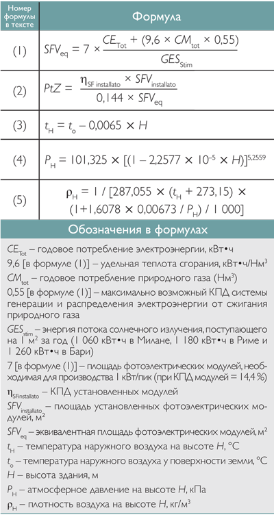

  1. SFVeq (Equivalent Photovoltaic Surface) – это эквивалентная площадь фотоэлектрических модулей. Другими словами, это площадь фотоэлектрических модулей, необходимая для покрытия энергопотребления здания в годовой перспективе и достижения показателей чистого нулевого потребления энергии. Для того чтобы рассчитать SFVeq здания, необходимо разделить его годовое энергопотребление на энергию, получаемую за год от 1 м2 фотоэлектрического модуля в регионе, где расположено здание. Определить эквивалентную площадь фотоэлектрических модулей для здания, потребляющего только природный газ и энергию от внешней сети электроснабжения, можно по формуле (1) (см. Формулы).
  2. PtZ (Proximity to Zero) – коэффициент близости к нулю. Этот коэффициент показывает отношение площади фактически установленных фотоэлектрических модулей к площади фотоэлектрических модулей, необходимых для достижения чистого нулевого потребления энергии зданием, и позволяет оценить, насколько близко здание к «околонулевому» потреблению (см. формулу (2)).

Температура и влажность наружного воздуха, атмосферное давление и плотность воздуха изменяются по мере увеличения высоты над уровнем моря. Стандартный подход, когда эти данные принимают едиными для всего здания, не проходит в случае высотных зданий. Расчет температуры, атмосферного давления и плотности воздуха выполняют по формулам (3)–(5), где за нулевую высоту принимают высоту над уровнем моря.

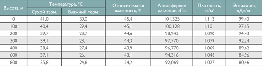

В качестве примера приведем распределение показателей для высотного здания в г. Джидда, Саудовская Аравия (высота 0 м над уровнем моря). Согласно данным ASHRAE, температура воздуха для данного региона 41 °C по сухому термометру и 30 °C по влажному термометру (табл. 1).
Таблица 1
Характеристики наружного воздуха на разных высотных отметках, г. Джидда, Саудовская Аравия

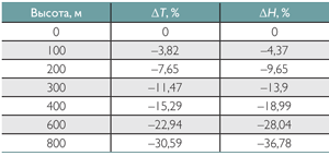

Если принять параметры воздуха в помещении 24 °C при относительной влажности 50 %, то в момент времени, когда на отметке уровня моря показатели наружного воздуха (тео­ретически) будут равны показателям воздуха в помещении, отклонения значений температуры и влажности наружного воздуха по высоте здания указаны в табл. 2.
Таблица 2
Разница температуры и влажности воздуха в помещении и наружного воздуха для высотного здания в
Очевидно, что стандартный подход, при котором параметры наружного воздуха принимаются без учета их изменений по высоте здания, приведет к тому, что в теплый период года система будет переразмеренной (большой запас мощности), а в холодный период года система будет иметь дефицит мощности.
