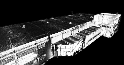

Значительное количество объектов, особенно в области микро- и радиоэлектроники, выполняется в рамках реконструкции существующих предприятий. Часто новые производственные участки размещаются в зданиях, для них не предназначенных (большое количество существующих транзитных коммуникаций, недостаточная высота этажа и пр.). В этом случае сложно обойтись без трехмерного сканирования существующего здания. Результатом становится «облако» точек, полностью повторяющее реальные геометрические размеры и особенности здания и его инженерных систем в текущем состоянии (рис. 1).

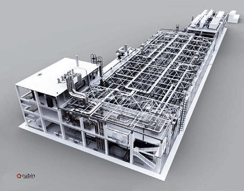

При создании цифровой модели чистых помещений ввиду высокой нагруженности системами особое внимание уделяется определению пространственных «коридоров» для прокладки инженерных и технологических коммуникаций с учетом взаимоувязки систем между собой, исключения коллизий, очередности монтажа систем, удобства монтажа, возможности будущего расширения и изменения систем, доступа при обслуживании. Уровень детализации, принимаемый при подготовке проектной модели, должен соответствовать планам заказчика по дальнейшему ее использованию. Именно заказчику решать, будет ли это просто пространственная графическая 3D-модель (пример показан на рис. 2) или модель, которую можно использовать для контроля сроков строительства (4D), стоимостных (5D) или эксплуатационных (6D) показателей проекта.
Рисунок 2. Пример рабочей модели |
