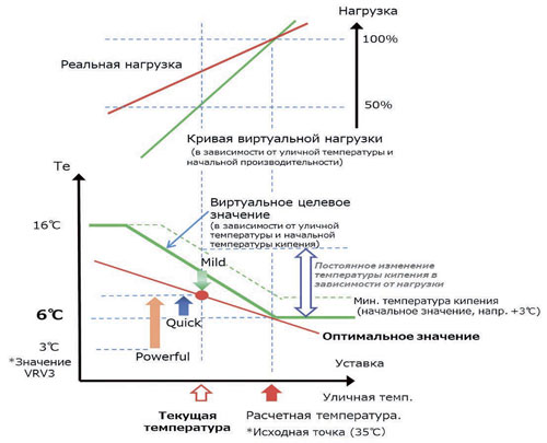

Рисунок 1. Принцип определения целевой температуры кипения при работе функции VRT |
Идея, как видим, достаточно проста, в т. ч. и – казалось бы – в реализации. Регулировать температуру кипения и конденсации хладагента несложно путем изменения расхода. Но как выбирать каждое следующее целевое значение температуры при регулировании? Очевидным решением выглядит линейное изменение температуры кипения и конденсации в зависимости от разницы между уставкой и температурой воздуха в помещении. Однако здесь и кроется основная сложность.
Линейный принцип регулирования температуры не позволяет учесть влажность воздуха, или, другими словами, не позволяет поддерживать соотношение полной и явной холодопроизводительности внутренних блоков на максимальном уровне для всех возможных условий. В этом нет большой проблемы, т. к. общий принцип технологии все равно соблюдается, но все же такой подход не позволяет добиться максимально возможного энергосбережения и/или скорости достижения нужной температуры в помещении.
В системах Daikin выбор значений температуры кипения (здесь и далее мы говорим только о режиме охлаждения, в режиме обогрева регулирование происходит аналогичным образом) происходит по более сложным принципам. В начальный момент работы по значениям температур на улице и в помещении делается предположение об уровне загрузки. Исходя из этого устанавливается начальная температура кипения и строится так называемая линия виртуальной нагрузки, согласно которой температура кипения меняется по линейному закону от начальной до максимальной (+16 °С). Затем начинается процесс регулирования. Каждую минуту система оценивает соотношение между уличной температурой, температурой в помещении и уставкой, а также скорость изменения этих параметров. Исходя из этого она выбирает оптимальную линию реальной нагрузки.
Кривые реальной нагрузки заложены в память системы (более 100 различных вариантов) и фиксируют разницу (dT) между температурой кипения, определяемой по линии виртуальной нагрузки, и целевой температурой кипения, которую система задает и пытается достичь. Эти кривые построены экспериментальным путем и с высокой вероятностью гарантируют максимально возможное соотношение полной и явной холодопроизводительности для всех возможных условий (рис. 1).
Такой подход позволяет также подстраивать работу VRT в зависимости от требований объекта или предпочтений пользователя. Увеличивая или уменьшая dT, можно влиять на скорость достижения уставки (ценой энергопотребления). Режим по умолчанию называется Mild и обеспечивает оптимальное сочетание комфорта и скорости реакции системы на изменение нагрузки. Два других называются Quick и Powerful и повышают скорость реакции, но снижают энергоэффективность.
Для особых случаев имеется режим работы по явной производительности. Здесь начальная температура кипения задается пользователем, а линия виртуальной нагрузки становится горизонтальной. Этот режим подходит для случаев, когда особых требований к комфорту не предъявляется, а параметры воздуха в обслуживаемом помещении относительно постоянны. Типичный случай – технологическое кондиционирование. Энергосбережение в этом режиме максимально, но уровень комфорта может быть низким из-за близкого к 1 соотношения полной и явной производительности внутренних блоков.

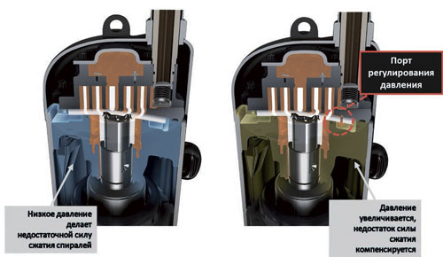

В дополнение к VRT, последняя версия VRV IV+ содержит еще одно технологическое усовершенствование, направленное на повышение энергоэффективности при очень низкой частичной загрузке и низких оборотах компрессоров. В таких режимах проявляется конструктивный недостаток спиральных компрессоров – перетечки хладагента со стороны нагнетания на сторону всасывания через верхнюю часть подвижной спирали. Несмотря на то что VRT в принципе минимизирует время нахождения системы в таких режимах, усовершенствования здесь все равно желательны.
При работе компрессора подвижная спираль прижимается к неподвижной за счет давления хладагента в специальной полости снизу, это давление приблизительно равно давлению нагнетания. При падении загрузки системы давление нагнетания падает. Следовательно, сила, прижимающая подвижную спираль к неподвижной, уменьшается, что приводит к увеличению зазоров между спиралями в осевом направлении и, соответственно, перетечкам хладагента на сторону низкого давления в радиальном направлении.
Для борьбы с этими явлениями в компрессоре предусмотрен порт, пропускающий хладагент со стороны нагнетания в специальную полость, где он действует на дополнительную опорную площадку подвижной спирали, таким образом компенсируется недостаток прижимной силы (рис. 2). Порт сделан так, что чем больше скорость вращения ротора компрессора, тем меньше хладагента попадает в компенсационную полость и наоборот, т. е. прижимная сила остается всегда практически постоянной независимо от загрузки системы.
В результате сезонная энергоэффективность системы VRV IV+ повысилась в среднем на 23 % по отношению к оригинальной версии.

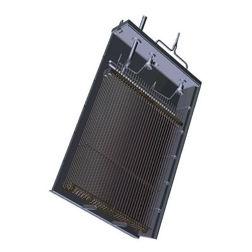

В системах Daikin VRV IV применяется оригинальное решение с теплоаккумулятором. Он представляет собой контейнер с теплообменником, заполненный парафиноподобным веществом, которое плавится при нагреве и таким образом запасает энергию (рис. 3). Когда наружному блоку требуется оттайка, теплоаккумулятор выступает в роли испарителя, а если его производительность избыточна для данных конкретных условий, то избыток производительности автоматически отдается внутренним блокам, которые продолжают работать в режиме обогрева.
Рисунок 3. Конструкция теплоаккумулятора |
Таким образом, VRV IV даже при использовании одиночных модулей способна работать без переключения в режим охлаждения для оттайки. Решение с теплоаккумулятором позволяет системе меньше зависеть от уличных условий, поэтому непрерывное отопление гарантируется для всего рабочего диапазона.

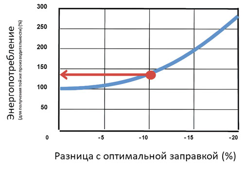

Существует распространенное мнение, что функция автоматической дозаправки – экономит время при монтаже системы, но это не так. Дело в том, что правильное количество хладагента очень важно для эффективной и надежной работы системы (рис. 4).
Отклонение в 10 % от оптимального количества чревато достаточно серьезными последствиями – от повышенного расхода энергии (до 30 %), нехватки производительности (до 25 %) до повышенного износа компрессоров (уменьшение срока службы на 15 % и более).
Рисунок 4. Влияние отклонения от оптимальной заправки хладагента на работу системы VRF (по данным программы изучения проблем работы инженерных систем зданий Департамента окружающей среды, транспорта и регионов правительства Великобритании) |
Традиционно количество дозаправляемого хладагента рассчитывается исходя из проектных длин магистралей хладагента по формулам, они схожи для всех производителей. На практике нередки существенные отклонения фактических длин от проектных, отсюда возникает разница между оптимальным и фактически заправляемым количеством хладагента. Функция автоматической дозаправки позволяет избежать такой ситуации.
