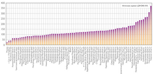

Разброс между минимальным и максимальным значениями ЭВРП субъектов РФ в 2021 году составляет практически 20 раз (рис. 1). Самые низкие уровни энергоемкости ВРП в 2021 году зафиксированы в Москве, Санкт-Петербурге, Республике Алтай, Калининградской и Московской областях. Самые высокие – в Тверской, Смоленской, Вологодской, Костромской и Липецкой областях.
Зависимость энергобаланса жилого фонда Москвы от экономии энергии на горячее водоснабжение
Рис. 1.(подробнее)
Распределение субъектов РФ по уровню энергоемкости ВРП в 2021 году, кг у. т/10 000 руб. в ценах 2016 года («горка энергоэффективности»)

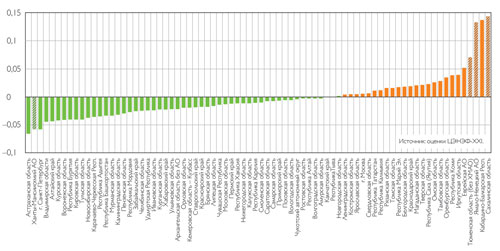

Из-за несовершенств статистики выбор временного интервала для анализа среднегодовых темпов роста (снижения) ЭВРП существенно влияет на результаты. При ранжировании субъектов по среднегодовому темпу прироста за 2015–2021 годы результат искажает произошедший в 2016 году скачок в потреблении ТЭР. Наибольший рост ЭВРП в 2015–2021 годах произошел в ЯНАО, Сахалинской, Тюменской и Белгородской областях. Из десятки «антилидеров» за 2015–2021 годы половина оказались в ней из-за резкого роста, отраженного в статистике потребления энергии в 2016 году. Напротив, в ряде регионов в 2016 году произошло резкое падение объема потребления ТЭР.
В значительной степени эти скачки связаны с перераспределением объемов потребления энергии на трубопроводном и железнодорожном транспорте между регионами. С целью ранжирования регионов можно использовать отрезок 2016–2021 годов, учитывая, впрочем, что в 2021 году произошли скачки в Сахалинской области, ХМАО, ЯНАО и Тюменской области. Если исключить из результатов ранжирования регионы, в которых в 2021 году произошел значительный скачок в потреблении ТЭР, то наибольший среднегодовой прирост в 2016–2021 годах показали Кабардино-Балкарская Республика, Еврейская АО, Иркутская область, Оренбургская область, Республика Коми, Тамбовская область, Омская область (рис. 2). Лидеры снижения – Астраханская область, Санкт-Петербург, Владимирская область, Алтайский край, Курская область, Воронежская область, Республика Бурятия.
Рис. 2.(подробнее)
Распределение субъектов РФ по среднегодовому темпу изменения ЭВРП (без НЭН) за 2016–2021 годы (заштрихованы регионы с резким скачком потребления энергии в 2021 году)./p>

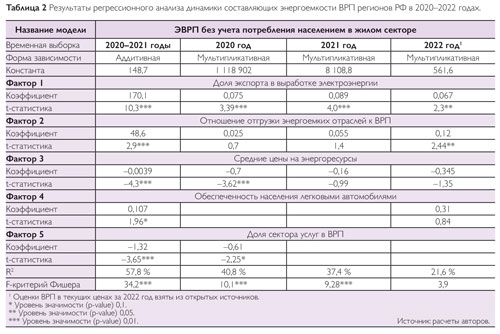

Регрессионный анализ факторов, влияющих на уровень и динамику энергоемкости ВРП субъектов Российской Федерации, показал следующее (см. табл. 2):
Таблица 2 (подробнее)
Результаты регрессионного анализа динамики составляющих энергоемкости ВРП регионов РФ в 2020–2022 годах.
• Все потребители, кроме населения:
– рост средней цены на энергоносители на 1 % приводит к снижению энергоемкости ВРП в среднем также на 1 %. Таким образом, субъекты РФ с более низкими ценами на энергию при прочих равных условиях имеют такие же доли расходов на энергию, как и субъекты с высокими ценами на энергию. Повышение цен на энергию в конечном счете полностью компенсируется снижением энергоемкости. Поэтому в России, как и в других странах, цены на энергию являются эффективным инструментом политики повышения энергоэффективности. Важно, чтобы их годовое повышение не опережало возможности снижения удельных расходов энергии;
– рост доли экспорта электроэнергии (отпуска за границы субъекта РФ) на 1 % повышает энергоемкость ВРП на 0,07–0,09 %. Это происходит потому, что при росте доли экспорта электроэнергии расход первичной энергии на ее производство растет быстрее, чем вклад добавленной стоимости от генерации электроэнергии в ВРП;
– рост доли услуг в ВРП на 1 % снижает энергоемкость ВРП на 0,6 %. Это означает, что постепенный переход от сырьевой экономики к инновационной с более высокой долей сектора услуг является важным фактором политики повышения энергоэффективности. Этот фактор объясняет, почему такие субъекты РФ, как Москва и Санкт-Петербург, с доминированием сектора услуг имеют самые низкие уровни ЭВРП (см. рис. 1);
– рост отношения отгрузки продукции энергоемких отраслей к ВРП на 1 % повышает энергоемкость ВРП на 0,1 %. Это означает, что постепенное снижение доли производства базовых материалов в пользу промышленной продукции более высоких уровней переделов также является важным фактором политики повышения энергоэффективности.

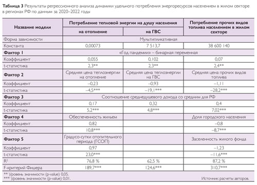

• Использование тепловой энергии на нужды отопления населения:
– рост показателя ГСОП на 1 % вызывает рост потребления теплоэнергии на нужды отопления на 0,9–1,0 %. Этот результат отражает особенности регулирования подачи тепла по температурному графику;
– рост средней цены на тепло на 1 % ведет к снижению потребления тепловой энергии на нужды отопления на 0,22 %. Этот результат отражает ограниченные технические возможности регулирования подачи тепла на отопление в зависимости от цен на тепло – низкую техническую эластичность;
– рост обеспеченности жильем на 1 % ведет к росту потребления на 0,7–1,0 %. Этот результат отражает как повышение энергетической эффективности в субъектах РФ, которые имеют более высокую обеспеченность жилой площадью, так и смещение фонда жилых зданий в регионы с более низким уровнем ГСОП;
– рост показателя благосостояния населения (отношения среднедушевого дохода к среднему по РФ) на 1 % вызывает рост потребления на 0,17–0,18 %.
• Для использования тепловой энергии на нужды ГВС для населения:
–  повышение доли городского населения на 1 % при прочих равных условиях ведет к росту потребления теплоэнергии на нужды ГВС на душу населения на 1,5–1,9 %. Это связано с большим расходом воды в городе в зданиях, оснащенных водопроводом;
–  рост средней цены на тепловую энергию на 1 % ведет к снижению потребления на 0,95–1,00 %. Получается, что не только для бизнеса, но и для населения (там, где оно технически может полностью самостоятельно контролировать уровень потребления энергии) действует феномен «минус единица», то есть эффективность использования воды на нужды ГВС обратно пропорциональна цене2. Иными словами, ценовые инструменты стимулирования эффективности потребления энергии на нужды ГВС очень эффективны;
– рост показателя благосостояния населения в регионе (отношение среднедушевого дохода к среднему по РФ) на 1 % вызывает рост потребления на 0,53 %. Это отражает повышенные требования к санитарному комфорту, которые предъявляет более обеспеченное население.
• Использование прочих видов топлива и энергии (кроме тепловой энергии) на все прочие нужды населения:
– повышение доли городского населения на 1 % ведет к снижению потребления энергоресурсов, за исключением теплоэнергии, на душу населения на 0,8 %. Это обусловлено тем, что городское население в основном использует централизованное отопление и ГВС;
– рост средней цены на энергию на 1 % ведет к снижению потребления энергии на 1,1 %. В этих направлениях использования энергии (топливо на отопление, ГВС и пищеприготовление, а также электроэнергия на все нужды) население технически может полностью самостоятельно контролировать уровень потребления. Поэтому действует феномен «минус единица», то есть эффективность использования топлива и энергии обратно пропорциональна цене. В этих направлениях использования ценовые инструменты стимулирования эффективности потребления энергии также очень эффективны;
– рост заселенности жилых зданий на 1 % ведет к снижению потребления в расчете на одного человека на 1,3 %. Это объясняется тем, что при меньшей обеспеченности жилой площадью потребление энергии на такие нужды, как ГВС, пищеприготовление, освещение и кондиционирование помещений и др., снижается;
– рост показателя благосостояния населения (отношения среднедушевого дохода к среднему по РФ) на 1 % вызывает рост потребления на 0,4 %. Это важный результат, который показывает, что рост потребления энергии в жилом секторе относится к базовым нуждам, доля расходов на которые снижается по мере роста доходов домохозяйства.
Таблица 3 (подробнее)
Результаты регрессионного анализа динамики удельного потребления энергоресурсов населением в жилом секторе в регионах РФ по данным за 2020–2022 годы
Оценки регрессионных уравнений для 2020, 2021 и 2022 годов и коэффициенты, отражающие влияние отдельных факторов, статистически значимы и устойчивы во времени, что говорит об их надежности. Результаты регрессионного анализа сведены в таблицы (табл. 2 и 3).

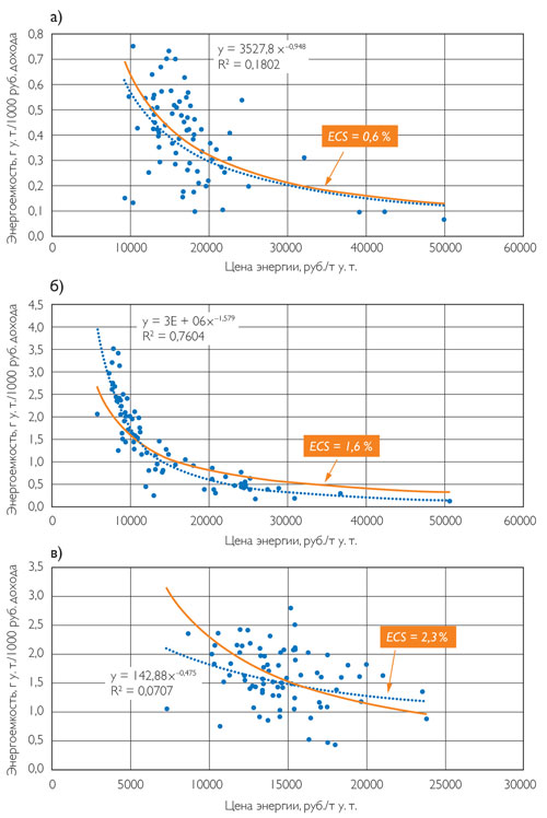

Феномен «минус единица» означает, что энергоемкость обратно пропорциональна цене на энергию (см. справку), или произведение удельного потребления энергии на цену энергоресурсов (доля расходов на энергию) должно быть сходным по субъектам РФ для тех направлений использования энергии, по которым есть техническая возможность полностью контролировать объем потребления (в приведенных примерах это ГВС и прочее, помимо теплоэнергии, энергопотребление населением). Для них эластичность потребления энергии по цене близка к минус единице. Эластичность показывает, на сколько процентов меняется потребление при изменении цены на 1 %.
Зависимость удельного потребления энергоресурсов в расчете на рубль дохода населения, от средней цены энергоресурсов показана на рис. 3.
Зависимость удельного потребления населением энергоресурсов в расчете на 1 000 руб.
Рисунок 3.
Зависимость удельного потребления населением энергоресурсов в расчете на 1 000 руб. дохода населения от средней цены энергоресурса: а) потребление тепловой энергии на цели ГВС, б) потребление прочих (кроме тепловой энергии) энергоресурсов, в) потребление централизованного тепла на нужды отопления
Для ГВС аппроксимация степенной функцией дает траекторию, близкую к изокванте, которая получается при средней доле, равной 0,6 % (рис. 3а). То есть при прочих равных условиях (а их неравенство, в том числе по уровню благоустройства жилья, определяет большой разброс значений) в среднем более высокая цена на тепловую энергию не приводит к более высокой доле расходов на централизованное ГВС.
На графике потребления прочих (кроме теплоэнергии) энергоресурсов (рис. 3б) все наблюдения из выборки для субъектов РФ плотно ложатся на трендовую степенную функцию, которая несколько сдвинута относительно изокванты, соответствующей средней доле расходов, равной 1,6 %. Как ни парадоксально звучит, это означает, что в регионах с очень высокой ценой на энергию доля расходов на энергию ниже, поскольку эффективность ее использования повышается быстрее, чем растет цена, – коэффициент эластичности ниже минус единицы.
Возможность индивидуального регулирования потребления тепловой энергии на нужды отопления в системах централизованного отопления ограниченна. Поэтому точки на рисунке (рис. 3в) существенно разбросаны как относительно трендовой кривой, так и относительно изокванты, равной 2,3 %. Разброс точек также зависит от ГСОП и от обеспеченности жилой площадью, которая слабо связана с доходом. По оценке ЦЭНЭФ-XXI, в 2022 году коэффициент эластичности обеспеченности жилой площадью от дохода в России составил всего 0,21 [3]. Поэтому в табл. 3 коэффициент эластичности по доходу довольно низкий, а при переходе от удельного расхода энергии на единицу площади к расходу на единицу дохода получается широкий разброс точек.
