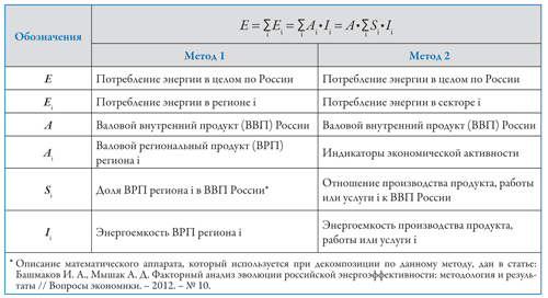

Справка
СПРАВКА

В данном случае мы используем то же уравнение, но вместо регионов вводим соответствующую информацию о секторах экономики (см. справку, метод 2). Региональные данные форм статистики не позволяют провести эффективный анализ по всем видам экономической деятельности. Так, не хватает сведений по площадям зданий бюджетной сферы и сферы услуг по регионам, по региональной разбивке парка транспортных средств, сводных данных о потреблении энергии в прочей промышленности, строительстве и др.
Статистика позволила включить в анализ такие виды деятельности, как потребление энергии на железнодорожном и трубопроводном транспорте. Однако важно учитывать, что потребление энергии на эти нужды часто относится не к региону, где совершена транспортная работа, а к региону, где зарегистрирована транспортная компания, которая отчитывается за потребление энергии. Изменение энергоемкости прочей промышленности может существенно сказываться на результатах, но для его оценки по регионам необходимо для всех них сформировать ЕТЭБ.
В итоге был оценен1 вклад регионов по ограниченному кругу из 33 индикаторов энергетической эффективности:

На основе формулы (см. справку) был оценен вклад регионов в динамику отдельных индикаторов повышения энергоэффективности. Применяемая методика полностью, без получения остатка, объясняет вклад региона в изменение удельного расхода энергии в секторе i за счет двух составляющих:
- вклада за счет изменения одноименного показателя удельного расхода в регионе в секторе i,
- вклада за счет изменения доли региона в объеме производства данного товара, работы или услуги (структурный фактор).
Результаты оценки вклада регионов
По перечню из 33 видов деятельности на основе метода 2 (см. справку) был определен вклад каждого сектора в динамику энергоемкости ВВП. Вклад региона в динамику энергоемкости ВВП РФ рассчитывался как сумма вкладов этого региона в динамику энергоемкости отдельных видов деятельности с использованием весов, соответствующих вкладам отдельных видов деятельности в динамику энергоемкости ВВП РФ.
Таким образом, были определены регионы, в разной степени оказавшие в 2012 году влияние на изменение энергоемкости ВВП РФ (табл. 2). Поскольку анализ проведен по 33 секторам из 44, объяснена только часть изменения энергоемкости (63?%). Значительная часть необъясненного остатка приходится на транспорт, бюджетную сферу, сельское хозяйство и строительство.
