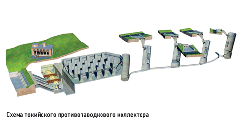

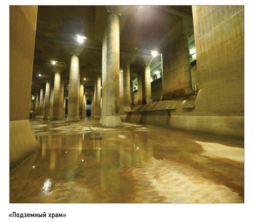

Основа эта огромной подземной системы управления водными ресурсами – пять подземных вертикальных бункеров, глубиной до 72 м и диаметром до 32 м, в которые по специальным каналам и стокам попадают излишки воды из рек. В нижней части бункеров устроены водосвязывающие туннели диаметром 10,6 м – намного больше диаметра тоннелей метрополитена. Общая длина туннелей превышает 6300 м. Емкости действуют как сообщающиеся сосуды – при переполнении всех вода поступает в большой зал, получивший название «Подземный храм». «Подземный храм» является жемчужиной противопаводкового коллектора. Размеры этого гигантского резервуара составляют 25,4x177x78 м, поддерживается он 59 гигантскими колоннами. В конце зала расположено четыре гидронасоса, приводимых в движение газовыми турбинами.
Диспетчерская, из которой контролируется система, расположена также в туннеле. Общая мощность насосов 10,3 млн Вт, пропускная способность 200 м3/с. Олимпийский плавательный бассейн такая система осушит менее чем за минуту.

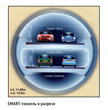

В 2003 году началась реализация проекта SMART – самого длинного туннеля в Малайзии. Диаметр тоннеля 13,2 м, протяженность тоннеля для отвода воды в специально построенный бункер 9,7 км, тоннеля двойного назначения – 4 км. SMART-туннель начинается у озера Кампунг Берембанг и заканчивается у озера Деза.

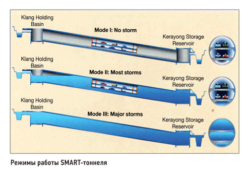

SMART был открыт для движения 14 мая 2007 года. Стоимость объекта составила около $514 млн. Проект был подготовлен по заказу правительства Малайзии. Пропускная способность тоннеля составляет 30?000 автомобилей в день. За время эксплуатации тоннель был использован 44 раза для отвлечения паводковых вод, способных вызвать большое наводнение. SMART-тоннель состоит из трех уровней: верхние два используются для движения автомобилей, нижний – для отвода ливневых вод.
SMART-тоннель работает в трех различных режимах в зависимости от погодных условий:
режим 1: нормальные условия – малое количество осадков. Участок автомагистрали открыт для автомобилистов, осадки отводятся через нижнюю часть тоннеля;
режим 2: умеренный шторм. Паводковые воды отводятся через средний и нижний уровни тоннеля, верхний уровень открыт для автомобилистов;

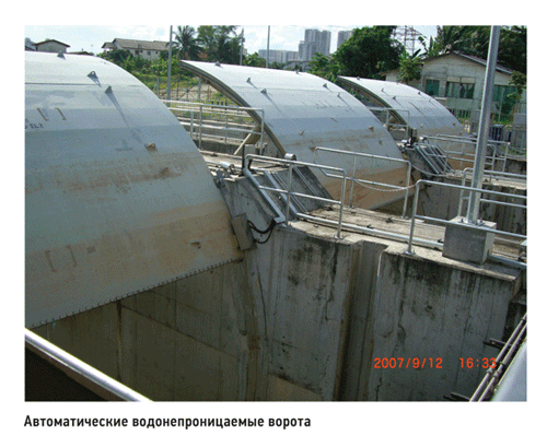

режим 3: буря. Тоннель закрыт для автомобилистов. После того как все транспортные средства покидают тоннель, автоматические водонепроницаемые ворота открываются, чтобы пропустить паводковые воды по всем трем уровням туннеля.
В течение 48 ч после паводка в тоннеле проводится проверка оборудования, грязь, принесенная сточными водами, убирают и тоннель снова готов к работе в нормальном режиме.

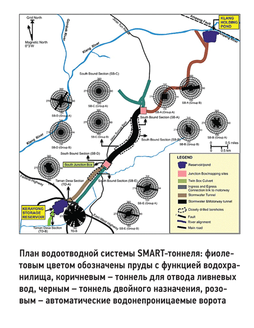

Основные компоненты ливневой системы SMART:
1. Система улавливания плавающего мусора бонами перед слиянием двух рек, часть мусора вывозится, а часть проходит переработку прямо на месте;
2. Система регулирования потока реки Кланг, состоящая из восьми отсеков. Эта система регулирует поток с помощью плотины структурного типа, снабженной радиальными воротами с гидравлическим приводом;
3. Пруд с функцией водохранилища объемом 600 тыс. м3, расположенный выше по течению тоннеля. Поток направляется в этом пруду через структуру отвода;
4. Тоннель для отвода ливневых вод, имеющий емкость объемом около 1 млн м3 при работе в третьем режиме во время бури. Когда вода в пруду с функцией водохранилища достигает уровня 34 м выше уровня моря, поток через раструб тоннеля водозабора поступает в SMART-тоннель;
5. Пруд объемом 1,4 млн м3, расположенный на выходном конце туннеля. Чуть выше по течению вверх от выхода из устья SMART-тоннеля есть еще один набор ворот, которые используются для изоляции тоннель от водохранилища. Они предназначены для того, чтобы предотвратить попадание воды из водохранилища и позволить обезводить туннель после паводка.
6. Тоннель двойного назначения, входящий в систему деривационного туннеля.
