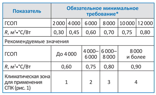

Хотя в России и существуют минимальные обязательные требования к теплозащитным характеристикам окон2, учитывающие климатические условия, эти требования установлены на довольно низком уровне, особенно для южных и центральных регионов.
Повышенные требования к светопрозрачным конструкциям
Выше приведенные расчеты3 показывают, что дополнительные вложения в светопрозрачные конструкции с повышенными теплотехническими характеристиками окупаются в достаточно обозримые сроки, а оценка чистого дисконтированного дохода за срок службы окон доказывает выгодность применения энергоэффективных окон. Это дает нам право рекомендовать потребителям использовать окна с более высокими теплотехническими характеристиками, чем это предлагается действующими нормативными документами. На основе нашего опыта и проведенных расчетов мы рекомендуем использовать окна с более высоким сопротивлением теплопередаче (табл. 3).
Таблица 3
Обязательные и рекомендуемые значения приведенного сопротивления теплопередаче R в зависимости от климатического региона места строительства
Таблица 3 Обязательные и рекомендуемые значения приведенного сопротивления теплопередаче R в зависимости от
* Согласно СП 50.13330.2012 Свод правил «Тепловая защита зданий».

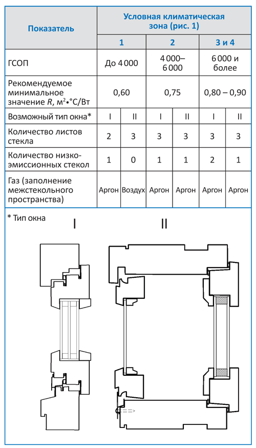

В табл. 4 приведены примеры возможных решений светопрозрачных конструкций, обеспечивающих выполнение рекомендуемых повышенных требований к теплозащитным характеристикам окон (табл. 3). Указанные величины приведенного сопротивления теплопередаче предлагаемых окон (табл. 4) являются ориентировочными. Для получения точных значений необходимо провести соответствующие испытания в установленном порядке.

Так, например, для Москвы (ГСОП = 4 600) рекомендуемое значение приведенного сопротивления теплопередаче составляет R = 0,75 м2•°С/Вт (табл. 4). Это может быть достигнуто при помощи двухкамерного стеклопакета (3 листа стекла), в котором одно из стекол обладает низким коэффициентом эмиссии, а газом заполнения стеклопакета является аргон.
Такой же результат может быть достигнут при помощи раздельного окна, имеющего в совокупности три листа стекла, из которых один в наружной створке, а два в однокамерном стеклопакете внутренней створки. Стеклопакет внутренней створки должен иметь одно низкоэмиссионное стекло и заполнение межстекольного пространства аргоном.
В любом случае необходимо подтвердить технические характеристики, влияющие на энергоэффективность окон, при помощи испытаний и сертификатов соответствия, выданных надежными лабораториями, в которых должен быть обязательно указан стандарт, в соответствии с которым испытания проводились.

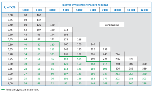

Быструю оценку величины экономии энергии при использовании различных светопрозрачных конструкций можно произвести с помощью табл. 5, составленной на основании вышеизложенных материалов. В таблице указаны рекомендуемые в зависимости от ГСОП характеристики светопрозрачных конструкций в различных регионах, а также показана область значений, запрещенных действующим СНиП «Тепловая защита зданий».
Так, если вместо наиболее распространенного окна с приведенным сопротивлением теплопередаче R = 0,55 м2•°С/Вт применяется энергоэффективное с характеристикой R = 0,95 м2•°С/Вт, ежегодная экономия энергии в киловатт-часах для здания, расположенного в различных регионах, составит:
- для региона с ГСОП = 4 000 / (175 – 101) = 74 кВт•ч/м2 в год;
- для региона с ГСОП = 5 000 / (218 – 126) = 92 кВт•ч/м2 в год;
- для Москвы с ГСОП = 4 600 экономия составит не менее 83 кВт•ч/м2 в год5.
Более точное значение годовой экономии энергии можно рассчитать так:
QОП = (4600 • 0,024) / 0,55 – (4600 • 0,024) / 0,95 х 201 – 116 = 85 кВт•ч/м2.
Эту величину можно перевести в Гкал, разделив на 1 163, получим около 0,073 Гкал/м2.
При тарифе на тепловую энергию в Москве, составляющем во второй половине 2013 года 1 558 руб./Гкал без НДС, можно заключить, что 1 м2 энергоэффективных окон будет экономить до 114 руб. за отопительный сезон.
Если вы желаете оценить абсолютную величину экономии, а площадь остекления здания неизвестна, ее можно принять ориентировочно как 15 % общей площади помещений.

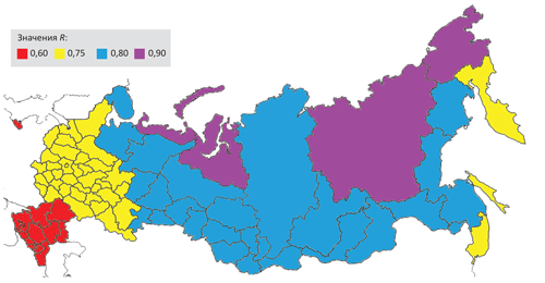

Условные климатические зоны
На карте 6 (рис. 1) установлены условные климатические зоны территории РФ по рекомендуемым значениям используемых в том или ином регионе светопрозрачных конструкций.

Условные климатические зоны территории РФ по рекомендуемым значениям приведенного сопротивления теплопередаче используемых светопрозрачных конструкций
При формировании карты авторы стремились сохранить границы регионов, и для этого учитывали плотность населения в некоторых из них, что является, конечно, некоторой натяжкой. Например, очевидно, что климатические условия на севере и юге Красноярского края значительно отличаются, однако в северной части этого региона плотность населения одна из самых низких в России (соответственно, и зданий меньше). При этом рекомендуемые значения (R = 0,8 м2•°С/Вт для Красноярского края) не противоречат требованиям СНиП «Тепловая защита зданий» (лишь для мыса Челюскин на самом севере требуемое СНиП значение R = 0,82 м2•°С/Вт чуть выше, что, однако, вполне укладывается в допустимую для подобных оценок погрешность в 5 %).
Таблица 5 (подробнее)
