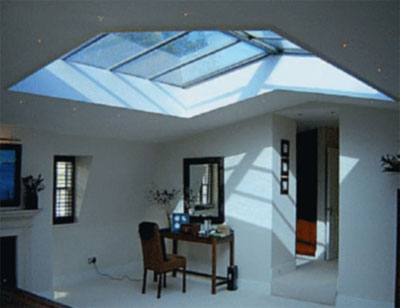

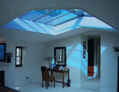

Единственное, что ограничивает возможности широкого применения описанного выше электрохромного стекла – скорость перехода из одного состояния в другое. Время перехода для небольшого окна из прозрачного в матовое состояние занимает от трех до пяти минут, и затемнение происходит неравномерно (от краев к центру окна). Для окон с большой площадью поверхности, а также при снижении температуры наружного воздуха временной интервал перехода увеличивается. Из-за этого средства управления обычно позволяют устанавливать систему только в два пограничных состояния: прозрачное и полностью затемненное.
В будущем, возможно, будут предложены промежуточные уровни затемнения. Кроме того, данная технология не позволяет реагировать на такие быстротекущие изменения, как движущиеся облака, снижающие поток солнечной радиации. То есть невозможна точная регулировка пользователем (или системой управления) интенсивности светового потока, попадающего в помещение в реальном времени.
Изменение светопропускной способности «умного» окна
