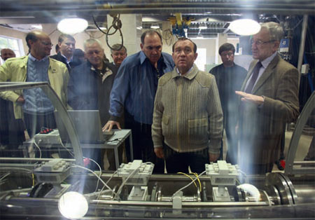

Официальное открытие Метрологического центра состоялось в конце сентября 2009 года. Его производительность позволяет обслуживать и поверять порядка 15 тыс. приборов учета тепла в год.

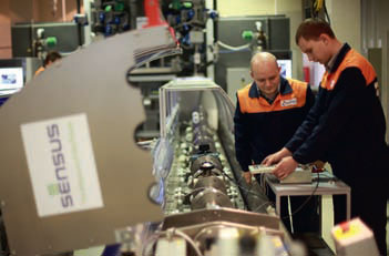

Производственная база Метрологического центра оборудована по последнему слову техники – поверочный стенд из четырех машин, собранный по специальному заказу в Словакии, обошелся компании порядка 100 млн руб., однако руководство компании уверено, что техника себя окупит очень быстро. «Сегодня можно с уверенностью сказать, что по качеству и масштабам другого такого метрологического центра в России больше нет. Более того, другие подобные центры в основном тестируют счетчики на холодной воде, а Метрологический центр ОАО “МОЭК” – и на горячей в том числе. То есть в тех реальных условиях, в которых приборы учета и будут работать. К тому же стенды полностью автоматизированы, а это значит, что техническое оснащение центра оперативно позволяет решать любые проблемы, связанные с обслуживанием счетчиков, – начиная от маленьких 15 мм в диаметре до больших, так называемых трехсоток. Поверка оборудования занимает буквально 2–2,5 рабочих дня!» – заявил журналистам присутствовавший на открытии Центра первый заместитель мэра Москвы, руководитель комплекса городского хозяйства П. П. Бирюков.
На двух этажах Центра располагаются полностью укомплектованные оборудованием лаборатории, мастерские, складские и наладочные помещения: участки по ремонту теплосчетчиков, участки испытаний и настройки вычислителей и термонагревателей, пункты первичной диагностики оборудования. Создание такого стратегически важного структурного подразделения, как Метрологический центр, уже сегодня позволит МОЭК самостоятельно тестировать порядка 75 % всех московских приборов учета тепла.

Производственная база Метрологического центра оборудована по последнему слову техники – поверочный стенд из четырех машин собран  по специальному заказу в Словакии. Стенды полностью автоматизированы. Техническое оснащение Центра оперативно позволяет решать любые проблемы, связанные с обслуживанием счетчиков. Кроме того, здесь тестируются счетчики как на холодной, так и на горячей воде, т. е. в тех реальных условиях,  в которых работают приборы учета.
По качеству и масштабам это первый Метрологический центр в России такого уровня.
