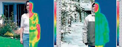

Рис. 1 иллюстрирует распределение температуры человеческого тела в инфракрасном спектре. Тепловая радиация собирается оптической линзой и проектируется на инфракрасные датчики. Изменения тепловой радиации, т. е. различия в температуре, вызванные движением, регистрируются датчиками и преобразуются в электрический сигнал. Встроенная в датчик электроника обрабатывает полученный сигнал и производит заранее установленные действия (включение / выключение групп освещения).
Распределение температуры человеческого тела в инфракрасном спектре

• влияние сезонных колебаний температуры окружающей среды. В середине лета различие температуры окружающей среды и тела человека будет невелико, в то же время зимой большая часть поверхности тела человека плотно закрыта одеждой (рис. 1). Также погодные явления, такие как снег, дождь и туман, поглощают инфракрасное излучение и могут уменьшить диапазон срабатывания датчика (рис. 3а).

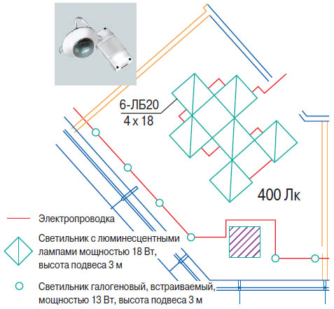

Рассмотрим подробнее установку датчика присутствия в офисном кабинете общей площадью 17,5 м2 (рис. 4). В подвесном потолке (в центре офисного помещения) в разрыв электроцепи (до осветительных приборов) был установлен датчик присутствия ESYLUX PDE 360i/24 DIM. При высоте подвеса 3 м дальность его действия составляет 24 м в диаметре (настраивается с пульта дистанционного управления).
Схема установки датчика присутствия в кабинете
Рисунок 4.
Диапазон измерения датчиком смешанной освещенности составляет от 5 до 2 000 Лк, задержка отключения освещения настраивается в интервале от 1 до 15 мин. Снизить яркость освещения возможно до 10 % по истечении времени задержки выключения для дежурного освещения. Благодаря установленной на заводе программе, датчик готов к эксплуатации сразу после подключения. Индивидуальная настройка параметров выполняется с помощью пульта дистанционного управления.
Датчик измеряет степень освещенности в помещении и одновременно фиксирует присутствие людей даже по незначительным движениям. При условии, что степень освещенности в помещении становится меньше 400 Лк, и в нем присутствуют люди, датчик плавно включит освещение для достижения необходимого уровня освещенности только на нужную величину. Например, в пасмурную погоду, когда естественного освещения не хватает для поддержания освещенности в 400 Лк, датчик начнет плавно добавлять интенсивность искусственного освещения, поддерживая в кабинете заданный комфортный уровень освещенности.
Когда последний сотрудник покидает кабинет, например по окончании рабочего дня, датчик соответственно перестает фиксировать движение и начинает работу таймер выключения освещения – по истечении заданного времени освещение либо выключится совсем, либо будет снижено до 10 % от полной мощности (режим «дежурное освещение»). Освещение включится на следующий день сразу после того, как первый сотрудник войдет в кабинет, и при условии, что уровень освещенности в кабинете будет ниже 400 Лк (например, утром в зимнее время года).

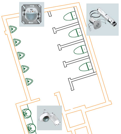

Санузлы
В туалетных комнатах необходимо использовать как датчики движения, так и присутствия. Рассмотрим сценарии работы датчиков на примере данного проекта (рис. 5). Помещение туалета «А» оборудуется потолочным датчиком MDE 360i/8, помещение «В» – общим настенным датчиком движения MD 180i/R, который помимо движения также фиксирует и шумы (специально предназначен для размещения в санузлах и ванных комнатах). Чувствительность шумового сенсора настраивается отдельно. Каждая из кабин, расположенных в помещении «В», оборудована мини-датчиком присутствия. Таким образом, освещение в туалете будет включено при условии, что хотя бы один из датчиков зафиксирует движение. Если человек заходит только в помещение «А», свет включится только в данном помещении.
Настенный датчик движения MD 180i/R с углом охвата 180° предназначен для автоматического включения освещения. Он совместим со всеми фирменными выключателями и заменяет собой традиционные выключатели. Может встраиваться в потолок, монтироваться до и после чистовой отделки. Программируется с помощью пульта дистанционного управления, что позволяет производить быструю и точную настройку различных параметров без использования дополнительных инструментов и проводов.
Схема оборудования санузлов датчиками движения и присутствия
Рисунок 5.
