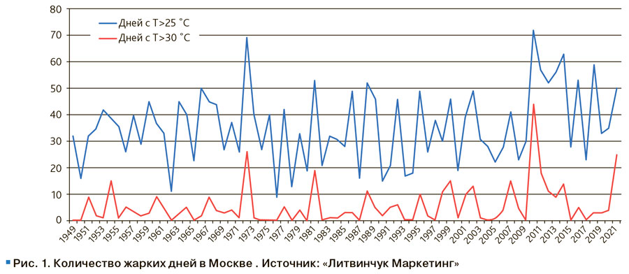

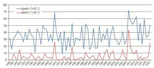

Чтобы лучше понимать происходящее, необходимо вернуться к событиям 2021 года. Минувшее лето стало для центральной России третьим по «жаре» после памятного 2010 и полумифического 1972-го, воспоминания о котором хранят только люди старшего поколения (рис. 1).
Рис. 1.
Количество жарких дней в Москве.
Источник: «Литвинчук Маркетинг»

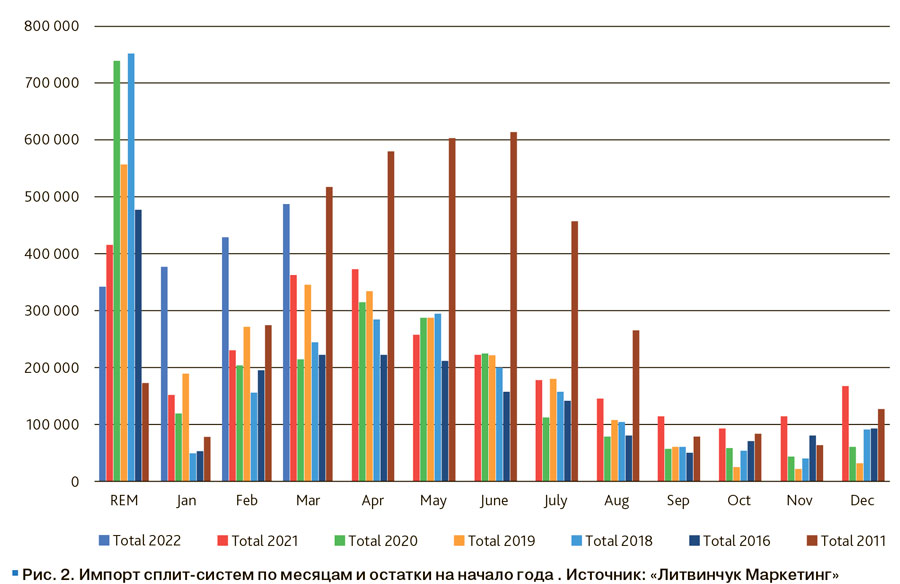

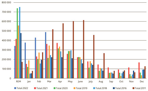

И, несмотря на рекордные объемы завоза в сентябре – декабре 2021 года, товарные остатки на конец прошлого года оказались около 340 000 сплит-систем – самый низкий уровень с памятного 2010 года (рис. 2).
Рис. 2.
Импорт сплит-систем по месяцам и остатки на начало года.

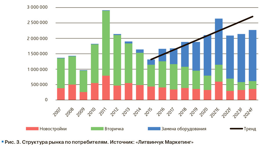

Насколько это критично? Изучим рис. 3.
Рис. 3.
Структура рынка по потребителям.
Из него хорошо видно, что начиная с 2015 года доля техники, идущей на замену, постоянно растет. В 2020–2021 годах ее размер превысил 60 %. Чем выше этот показатель, тем стабильнее рынок. Если человек никогда не имел кондиционера, он достаточно легко отказывается от покупки. А вот если он за много лет привык к комфорту, то при малейшей возможности купит новый кондиционер на замену сломавшемуся. Пусть даже с потерей качества.
Применительно к бизнесу это работает еще надежнее. Новые объекты могут быть заморожены, а вот работоспособность действующих нужно поддерживать. А кафе или магазин без кондиционера в летний период останутся без посетителей.
Отказаться от покупки заставят только крайние обстоятельства. И в этой связи нелишне вспомнить, что в средней полосе России портрет типичного покупателя кондиционера очень сильно отличается от портрета заказчика на юге страны.
Если в средней полосе кондиционеры в жилье наиболее активно покупают семьи с доходом от 100 тыс. рублей на человека, то на юге – от 30–40 тыс. Там сплит-система – предмет первой необходимости и по социологическим опросам, в списке бытовой техники он стоит на втором месте после холодильника. И как раз на юге падение продаж может быть максимальным.
Резюмируя все вышесказанное, можно прогнозировать объем продаж 2022 года на уровне 2,1 млн сплит-систем. Однако в случае жаркого лета эта цифра может оказаться выше.
