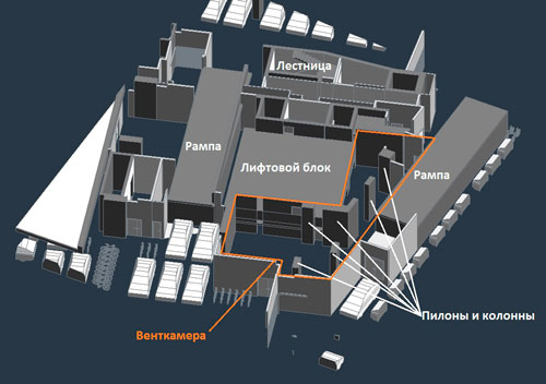

Пример неправильного расположения и формы вентиляционной камеры
Пример неправильного расположения и формы вентиляционной камеры: с двух боковых сторон она заблокирована рампами и лифтами, верхняя частично блокируется лестницей, а сама венткамера пронизывается колоннами и пилонами, не оставляющими места для установок и их обслуживания
Впопыхах нарисованные треугольники и многоугольники, которыми архитектор обозначил технические зоны, могут принести больше неприятностей инженеру, чем даже низкая цена на проектирование инженерии (такое заявление с моей стороны можно услышать нечасто). И потом эти неприятности перейдут по эстафете к монтажникам и, в конце концов, к службе эксплуатации.

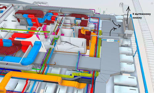

Другой пример: вытяжная шахта лишь одна и расположена неудачно – вдалеке от вытяжных вентиляционных камер
Рисунок 3.
Другой пример: вытяжная шахта лишь одна и расположена неудачно – вдалеке от вытяжных вентиляционных камер, поэтому к ней сходятся несколько каналов, превращаясь в огромный коллектор 4000×800 мм. Такой «туннель» крайне неповоротлив, и его невозможно обойти другими системами без сильного занижения зоны проездов

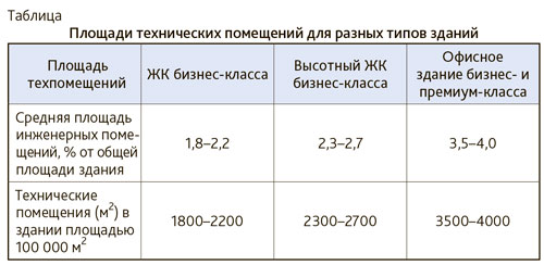

Минимальная площадь технических помещений
Архитектор и заказчик должны ориентироваться в инженерии, чтобы не позволить ввести друг друга в заблуждение. К примеру, можно привести такие оптимистические показатели площадей технических помещений (см. таблицу).
На эти значения можно ориентироваться только при следующих условиях:
1)   технические помещения по форме должны быть близкими к прямоугольнику;
2)   в них не должно быть чрезмерного количества колонн и пилонов;
3)   они не должны быть  окружены помещениями, которые нельзя пересекать сетями;
4)   высота помещений не должна быть менее 2,7–3,0 м.
При нарушении этих правил площадь инженерных помещений будет расти, какой бы протест это ни вызывало.

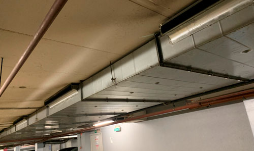

Мы посчитали, во сколько обойдется заказчику игнорирование архитектором рекомендаций по размещению хотя бы одной вентиляционной камеры, которой не нашлось места вблизи воздухозабора. Как следствие, к камере протянется длинный и извилистый воздуховод, выполненный из более толстой стали (что увеличит объемы металла и монтажа), потребуется более напорный вентилятор, к нему придется подвести дополнительную электроэнергию, увеличив размер кабелей и автоматов. В силу того, что громоздкий воздуховод невозможно обойти другими системами, их придется вести в обход, увеличивая, в свою очередь, их протяженность и стоимость…
Воздуховод, обнаруженный на одной из европейских стоянок
Рисунок 4.
Воздуховод 2000×200, обнаруженный на одной из европейских стоянок
Наш расчет показал, что прямые расходы на одну систему подпора увеличатся на 1 млн руб. по сравнению со случаем, если бы вентиляционная камера стояла в удобном месте. Если учесть расходы на другие сети, которыми придется обходить трассу к воздухозабору, то затраты могут вырасти кратно. К примеру, погонный метр медного шинопровода в огнезащитном коробе обойдется в 150 тыс. руб., а значит, несколько лишних метров пучка таких шинопроводов выльются заказчику еще в пару миллионов. А это эквивалентно 6 м2 полезной площади.
