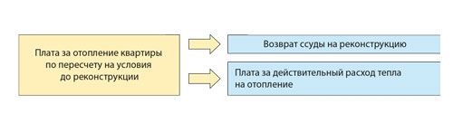

Чтобы мотивировать жильцов одобрить проведение реконструкции, необходимо уменьшить плату за энергию за счет сэкономленной энергии сразу после реализации проекта реновации. Чтобы такая модель оплаты стала эффективной, платежи жильцов за потребленную энергию должны быть изменены так, чтобы денежные потоки между жильцами и инвестором соответствовали сэкономленному количеству энергии (рис. 1).
Принципиальная схема возврата инвестиций после реконструкции многоквартирного дома
Данная схема оплаты действует следующим образом: инвестор рассчитывается с поставщиком энергии в соответствии с показаниями индивидуальных измерительных приборов, а жильцы платят за отопление инвестору в соответствии с расчетным потреблением тепла по пересчету на условия до реконструкции. У жильцов также есть и другая возможность: оплатить два счета – один поставщику энергии за поставленное тепло после реконструкции, а второй инвестору за разницу между расходами на отопление до и после реконструкции.

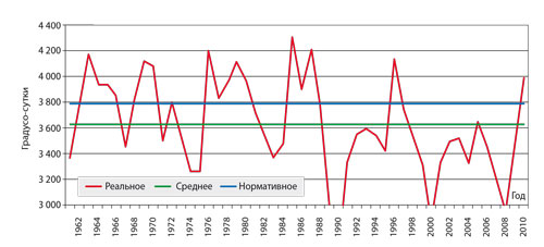

Учет климатических данных
Строительные объемы реконструкции в значительной степени зависят от срока окупаемости банковских кредитов. На данный момент срок окупаемости определяется по нормативным значениям градусо-суток отопительного периода (РСН 156–94, табл. 2.6) и предполагаемым ценам на тепловую энергию. По данным проведенных исследований значение градусо-суток отопительного периода (ГСОП) может отличаться от нормативного на 20 % (рис. 2). К тому же не представляется возможным надежно предсказать изменение стоимости тепловой энергии. Реальный срок окупаемости мер реконструкции может до 30 % отличаться от продолжительности банковского кредита.
Градусо-сутки для Каунаса
Плата за отопление квартир различна в каждый отопительный период. Настоящий срок окупаемости всегда будет отличаться от размера кредита, и тогда возможны варианты:
  • у владельца квартиры будет недостаточно средств, чтобы покрыть банковский кредит, и придется доплатить;
  • часть банковских кредитов не будет использована, и владелец квартиры сможет расторгнуть договор с банком и уменьшить размер кредита.
Сотрудники Института архитектуры и строительства под руководством профессора В. Станкявичуса подготовили методологию финансирования реконструкции зданий с определением окупаемости за каждый год, в соответствии с реальной ценой тепловой энергии и учетом реального количества ГСОП.

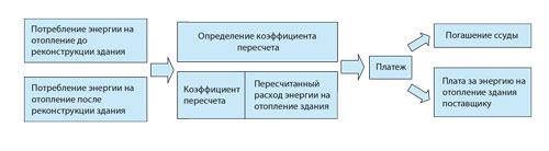

Инвестиционная модель реконструкции многоквартирных зданий
Если владельцы квартир согласились на проведение реконструкции и ведутся переговоры с потенциальными инвесторами, необходимо определить расчетное значение энергопотребления на отопление здания (средняя удельная энергетическая нагрузка на отопление здания) как среднее значение энергопотребления, определенного по показаниям приборов учета на протяжении не менее трех последних отопительных периодов на 1 м 2 отапливаемой площади. Это значение следует сравнить с результатами сертификата EPB.

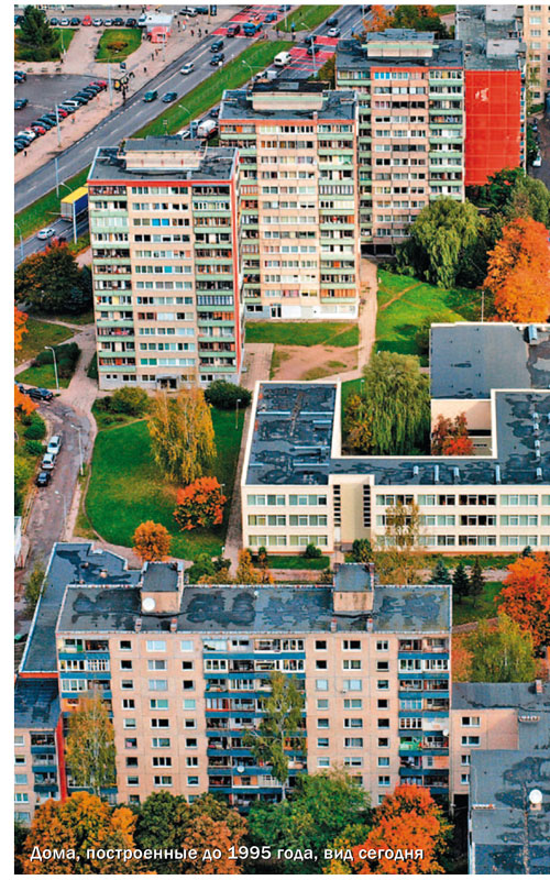

Дома, построенные до 1995 года, вид сегодня
Энергопотребление здания после реконструкции рассчитывается как учтенное энергопотребление здания на отопление с учетом рассматриваемого числа ГСОП на 1 м 2 отапливаемой площади. Соотношение полученных значений представляет собой коэффициент для пересчета величины энергопотребления на отопление здания. Владелец квартиры должен оплатить пересчитанное количество энергии в соответствии с условиями до реконструкции. Это значение определяется умножением количества учтенной энергии на коэффициент пересчета. Такой порядок оплаты сохраняется, пока инвестиции не будут полностью покрыты. Схема реализации предложенного метода приведена на рис. 3.
Схема модели инвестиций в реконструкцию многоквартирных домов
Рисунок 3.

Стандартное значение 3 789 градусо-суток для отопительного периода предусмотрено руководством по климатологии зданий Литвы (RSN 156–94).
Предложен вариант схемы платежей в результате реконструкции данного здания в соответствии с предложенным методом для квартир со средней площадью 60 м 2 (табл. 3). Окупаемость инвестиций должна составить 3 588 евро по 3 %-ной пониженной ставке. Такой платеж представляет собой очень тяжелую нагрузку для большинства жильцов с низким и средним доходом. Исследования, посвященные анализу строительной отрасли Литвы и других постсоветских стран, показывают заинтересованность жильцов в небольших инвестициях с малым сроком окупаемости. Таким образом, предложенная программа проведения реконструкции зданий не привлекает владельцев квартир.
Платеж будет полностью возвращен лишь в 14-й год, при этом предполагаемый уровень энергосбережения 40 %. В данном расчете градусо-сутки реального отопительного периода используются в качестве примера. Для расчета платежа за энергопотребление принят множитель 0,9.
Анализ энергопотребления здания
Оценка энергопотребления здания с применением градусо-суток важна для всех стран Европы. Энергопотребление зданий в разных странах существенно различается, так как зависит от климата и уровня теплозащиты зданий. В зимний период в северных странах на отопление приходится большая часть энергозатрат, а в южных энергия расходуется преимущественно на охлаждение воздуха. Планируя реконструкцию здания, при оценке результатов необходимо учесть вентиляцию и охлаждение воздуха.
Результаты анализа энергопотребления на отопление рассматриваемого 55-квартирного здания до и после его реконструкции представлены в табл. 3. До реконструкции наблюдалось значительно завышенное энергопотребление весной. Таким образом, регулировка системы отопления была недостаточно эффективна. После реконструкции в 2009 году энергопотребление на отопление уменьшилось, а колебания соответствуют изменениям температуры наружного воздуха.

При пересчете энергопотребления следует учитывать внутренние теплопоступления. На них до реконструкции обычно приходится до 10 % энергетического баланса многоквартирного здания. Если ограждающие конструкции здания после реконструкции соответствуют действующим требованиям строительных норм (STR 2.05.01:2013), внутренние теплопоступления окажут большее влияние на расчет градусо-суток и эффективности энергопотребления.
После окупаемости инвестиций жильцы будут платить только поставщику за потребленную тепловую энергию. Важно, чтобы платежи инвестору делались с учетом изменений в ценах на тепловую энергию и изменения климатических условий.
