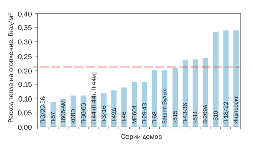

По результатам анализа данных всех приборов учета тепла, установленных в домах разных серий (рис. 1), стало очевидно, что показания приборов учета фиксируют удельные значения расходов тепла на отопление в диапазоне 0,08–0,33 Гкал/м2, в среднем около 0,226 Гкал/м2. При этом среднее значение теплопотребления всех зданий города (по данным энергобаланса) составляет около 0,14–0,15 Гкал/м2. Более того, примерно такая же цифра удельного потребления тепла (0,135 Гкал/м2) получается, если учесть в анализе только работоспособные и исправные приборы учета тепловой энергии. Следует отметить, что около 950 счетчиков тепла в зданиях (31 %) неработоспособны и требуют ремонта и/или поверки, что заставляет более внимательно относиться к их показаниям.
Показатели удельного потребления тепла на отопление зданий разных серий
При этом всего около 1 000 зданий (33 %) потребляют тепловую энергию в соответствии с расчетными значениями (или несколько ниже), свыше 1 050 зданий (35 %) согласно приборам учета потребляют тепла значительно больше расчетных значений (табл. 1). Усредненная величина перепоставок тепловой энергии зданиям составляет от 122 до 138 %, при этом количество зданий с зафиксированными приборами перетопами колеблется в зависимости от месяца в пределах 12–25 % (табл. 1). Количество зданий с «перебором» тепловой энергии максимально в октябре и марте–апреле, минимально в декабре–январе.

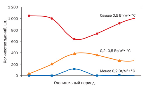

Рассмотрим примерное изменение количества зданий с различным превышением удельных показателей генерации тепла инженерными системами (удельная отопительная характеристика значительного количества зданий с «перебором» тепла составляет 0,5–0,6 Вт/(м3•°C) в течение отопительного сезона 2013–2014 годов (рис. 2). На рисунке четко видна динамика удельных теплопритоков, которая переходит в разное количество перетапливаемых зданий в течение отопительного сезона. Число зданий с весьма значительными перепоставками тепла свыше 0,5–0,6 Вт/(м3•°C) при включении отопления достигает тысячи (практически треть жилого фонда ЦАО) и снижается примерно до 600 в холодное время года (20 % всех зданий). 524 здания показывают существенные изменения теплового режима в течение всего отопительного периода. В основном к ним относятся здания 1966–1978 годов постройки. Практически все эти здания запитаны от ЦТП.
Динамика количества зданий с разными показателями удельной поставки в течение отопительного периода 2013/2014 годов
Полученные данные по выявлению удельных отопительных характеристик свидетельствуют не столько о низких параметрах тепловой защиты здания (то есть их диссипативных параметрах) в рассматриваемом периоде, сколько именно о несоответствии режимов поставки тепла в здания расчетным теплопотерям.
Среднее значение удельной отопительной характеристики за весь период составляет гигантскую величину 0,54 Вт/(м3•°C). Зависимость удельной отопительной характеристики от объема зданий свидетельствует о том, что здания с меньшим объемом имеют характеристику более 0,5 Вт/(м3•°C). Усредненное количество жилых домов с удельной отопительной характеристикой менее 0,2 Вт/(м3•°C) составляет всего 8 % от общего количества.
