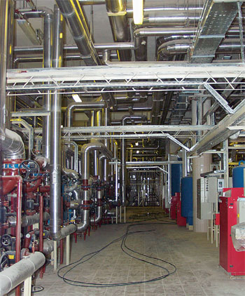

Другой особенностью теплоснабжения реализованных высотных жилых зданий является то, что во всех случаях источник теплоснабжения – это городские тепловые сети. Подключение к ним производится через ЦТП, который занимает довольно большую площадь, например, в комплексе «Воробьевы Горы» он занимает 1 200 м2 с высотой помещения 6 м (расчетная мощность 34 МВт).
ЦТП включает теплообменники с циркуляционными насосами систем отопления разных зон, систем тепло-снабжения калориферов вентиляции и кондиционирования воздуха, систем горячего водоснабжения, насосные станции заполнения систем отопления и системы поддержания давления с расширительными баками и оборудованием авторегулирования, аварийные электрические накопительные водонагреватели горячего водоснабжения. Оборудование и трубопроводы располагаются по вертикали, с тем чтобы в процессе эксплуатации они были легко доступны. Через все ЦТП проходит центральный проезд шириной не менее 1,7 м для возможности перемещения специальных погрузчиков, позволяющих вывезти тяжелое оборудование при его замене (рис. 1).
Общий вид ЦТП
Общий вид ЦТП

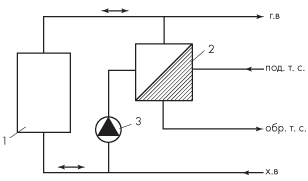

Схема использования емкости электроводонагревателей для выравнивания теплопотребления горячим водоснабжением
Рисунок 3.
Схема использования емкости электроводонагревателей для выравнивания теплопотребления горячим водоснабжением:
1 – емкий электроводонагреватель;
2 – скоростной водонагреватель-теплообменник;
3 – циркуляционный насос
Таковы решения систем тепловодоснабжения и отопления самых высоких жилых зданий, построенных к настоящему времени в Москве. Они понятны, логичны и принципиально не отличаются от решений, применяемых при проектировании обычных многоэтажных зданий высотой менее 75 м, за исключением разделения систем отопления и водоснабжения на зоны. Но внутри каждой зоны сохраняются стандартные подходы выполнения этих систем. Обращается большее внимание к установкам заполнения систем отопления и поддержания давления в них и на каждом этаже систем водоснабжения, а также в циркуляционных линиях от разных зон перед подключением их к общей гребенке, автоматическому регулированию подачи тепла и распределению теплоносителя для реализации комфортного и экономичного режимов, резервированию работы оборудования для обеспечения бесперебойного снабжения потребителей теплом и водой.
Отличительной особенностью является применение для целей бесперебойного снабжения горячей водой аварийных емкостных электроводонагревателей на полуторачасовой запас воды. Но представляется, что их возможности используются не в полной мере. Помимо включения их при аварии или планово-предупредительном ремонте тепловых сетей, они могли бы быть обвязаны таким образом, чтобы их емкость использовалась для снятия пиковых тепловых нагрузок на систему теплоснабжения.
Эта остроумная схема, предложенная прародителем техники горячего водоснабжения А. В. Хлудовым, включает водонагреватель, бак-аккумулятор и насос, выполняющий функцию зарядки бака горячей водой (рис. 3). При заряженном аккумуляторе холодная вода параллельными потоками поступает в водонагреватель и в бак-аккумулятор, вытесняя снизу вверх горячую воду из аккумулятора в систему потребителя. Таким образом, при большом водоразборе потребитель получает в свою систему горячую воду из водонагревателя и аккумулятора. При уменьшении водоразбора насос выдавливает избыток нагретой в водонагревателе воды в бак-аккумулятор, вытесняя тем самым из нижней части аккумулятора холодную воду в водонагреватель, т. е. происходит зарядка аккумулятора. Это позволяет выравнить нагрузку на водонагреватель и снизить его поверхность нагрева.
