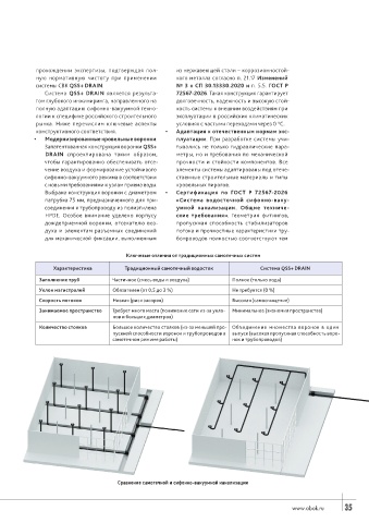

                                         Ключевые отличия от традиционных самотечных систем
                  Характеристика        Традиционный самотечный водосток           Система QSS+ DRAIN
             Заполнение труб        Частичное (смесь воды и воздуха)      Полное (только вода)
             Уклон магистралей      Обязателен (от 0,5 до 3 %)            Не требуется (0 %)
             Скорость потоков        Низкая (риск засоров)                Высокая (самоочищение)
             Занимаемое пространство  Требует много места (понижение сети из-за укло-  Минимальное (экономия пространства)
                                     нов и больших диаметров)
             Количество стояков      Большое количество стояков (из-за меньшей про-  Объединение множества воронок в один
                                     пускной способности воронок и трубопроводов в   выпуск (высокая пропускная способность воро-
                                    самотечном режиме работы)             нок и трубопроводов)
                                      Сравнение самотечной и сифонно-вакуумной канализации
