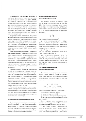

Исключение попадания воздуха в         Определение расчетного
            систему.  Центральным элементом системы   расхода дождевых вод
            является кровельная воронка  QSS+  DRAIN,
            оснащенная специальным стабилизатором        Для точного подбора количества воро-
            потока (отсекателем воздуха). При достижении   нок и диаметров трубопроводов системы
            расчетной интенсивности дождя конструкция   QSS+ DRAIN основополагающим является опре-
            воронки препятствует образованию воронко-  деление расчетного расхода воды  (л/с) с водо-  τ =
              ∆S
            образного вихря и попаданию воздуха в тру-  сборной площади. Согласно СП 30.13330.2020
                                        (1)
                  1 – exp{–(k + k  )·τ}
                             г
              ∆S
                          г
            бопровод. Это критическое условие для пере-  (п. 21.10), расчет производится по следующим
                см
            хода системы из гравитационного режима в   формулам:
                           qλ
            сифонно-вакуумный. 2  j 2  +  Q∆p  (2)

               Формирование  сплошного  водяного
              ∆S см =     12kT  ση  Vη                              Q  =  F·q 5  ,
            столба. Благодаря точному расчету и подбору                 n 0
                                                                                2
            диаметров участков трубопроводов при запол-  где  F – водосборная площадь, м ;
                                                                    1
                                                                 p 1  +     ·ρ·V 1 ² + ρ·g·z 1  =
                                                                    2
            нении водяной столб начинает движение по вер-  q  – интенсивность дождя, л/с с 1 га (для
               C  = C · τ
                                   (3)
                                                          5
                                                                 1
                   т
                a
            тикальному стояку под действием силы тяже-  данной местности), продолжительностью пять
                                                             = p 2  +     ·ρ·V 2 ² + ρ·g·z 2  + ρ·g·∆H 1–2 ,
                                                                 2
            сти. Поскольку воздух в систему не поступает,   минут при периоде однократного превышения
                   Q∆p
                                   (4)
            в трубопроводе образуется непрерывный поток   расчетной интенсивности, равной одному году,
               C  =
                                                                        1,2·V p
                   Vµ
                т
                                                                     T f
            жидкости, заполняющий 100 % сечения трубы   определяемая по формуле:
                                                                         Q in
                                                             n
            (H/d = 1,0).                                 q  = 4  ∙ q ,

              dτ Возникновение разрежения (сифонно-   где  n – параметр, принимаемый согласно
                  6
                         э
                             0
                           т
            вакуумный эффект). Движущийся вниз столб   СП 32.13330 (п. 7.4.2, табл. 8);
                      ψ
            воды создает в верхней точке стояка зону пони-  q  –  интенсивность  дождя, л/с  с 1  га
                                         (6)
              n = exp  –
                        ·C ·C ·τ .
                                                          20
                      π
                         0
                            т
            женного давления – вакуум. Это разрежение   (для данной  местности),  продолжительно-
            моментально передается по горизонтальному   стью 20  минут при периоде однократного
                 n 0  – n(τ)
                                    (7)
              α
                   n
            коллектору (сборному трубопроводу) к прием-  превышения расчетной интенсивности, рав-
                    0
            ным воронкам. В результате система начинает не   ной одному году, принимаемая согласно
                                       (8)
              n(τ) = n ·exp{–λ ·u },
            просто принимать стекающую воду, а активно   СП 32.13330.
                   0
                            τ
                         m
            всасывать ее с поверхности кровли с высокой
                 34E
              λ
            скоростью. ,           (9)                Гидравлический принцип

               Энергетический  баланс  и самоочище-   и уравнение энергии
              α(τ) = 1 – exp{–λ ·u ·τ}.  (10)
                          m
                            τ
            ние. Энергия, создаваемая перепадом высот от                                            τ =
              ∆S
            кровли до точки выпуска, расходуется на прео-  В  отличие  от  традиционных  систем  в
                   3Eqτ
                                        (1)
                                    (11)
              α ∆S
                          г
                             г
            доление гидравлических сопротивлений в тру-  основе  работы  сифонно-вакуумной  системы
                   4a
               τ→∞ см
                     b
            бах меньшего диаметра. Высокие скорости дви-  лежит закон Бернулли, который выявляет зави-
                           qλ
                                 2
                                 j
            жения потока (до 12 м/с) обеспечивают эффект   симость между скоростью жидкости и её дав-
                            2
                                    Q∆p
              ∆S
                   1 – exp –
                                             (2)
                          12kT
                                ση
              ∆S
                                     Vη
            динамического самоочищения: любая взвесь   лением:       Q  =  F·q 5  ,

            чивая максимальную надежность водоотведе-  где p – статическое давление в трубе (Н/м );
             ∆S C  =
                                                                        1,2·V p
               см т  Vµ                                              T f
                                                                                3
            ния при минимальных затратах на материалы    ρ – плотность жидкости (кг/м );
                                                                         Q in
            и монтаж в комплексе наружных и внутренних   V – скорость жидкости (м/с);
              dn
                  1
                     ψ·n·n ·C ·d ,
                              3
                                                                                        2
            сетей ливневой канализации.  (5)             g – ускорение свободного падения (м/с );
              dτ
                  6
                         э
                             0
                           т
                                                         z – высота участка относительно выбран-
                      ψ
            Формулы и математические расчеты          ной точки (м);
              n = exp  –
                        ·C ·C ·τ .
                                         (6)
                      π  0  т                            ∆H   – гидравлические потери в фитингах
                                                           1–2
               В данном разделе приведены ключевые рас-  и на трение между участками 1 и 2, которые
                 n 0  – n(τ)
              α  =     ,            (7)
                   n
            четные параметры, на которых базируется про-  рассчитываются по выбранным методикам.
                    0
