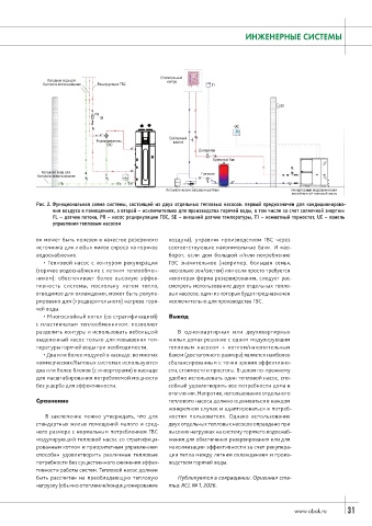

                                                   Отопительный
                Холодная вода для                    контур
               бытового использования  Рециркуляция ГВС            T1
                                                                                         SE
                               PR
                                                                          UC
                                                      Байпасный
                               Термосмеситель          клапан
                                  ГВС
                                                               Деаэратор
                                                                    Буферный бак
                                                                                            FL
              Холодная вода для                                 Грязевик
                                                     Автоматический заправочный блок        Инверторный гидравлический
                                                                                            моноблочный тепловой насос
            Рис. 2.  Функциональная  схема  системы,  состоящей  из  двух  отдельных  тепловых  насосов:  первый  предназначен  для  кондиционирова-
                 ния воздуха в помещениях, а второй – исключительно для производства горячей воды, в том числе за счет солнечной энергии:
                  FL – датчик потока, PR – насос рециркуляции ГВС, SE – внешний датчик температуры, T1 – комнатный термостат, UC – панель
                 управления тепловым насосом
            он может быть полезен в качестве резервного   воздуха), управляя производством ГВС через
            источника для любых пиков спроса на горячее   соответствующие накопительные  баки. И  нао-
            водоснабжение.                            борот, если дом большой и/или потребление
               • Тепловой насос с контуром рекуперации   ГВС значительное  (например,  большая семья,
            (горячее водоснабжение с летним теплообмен-  несколько зон/систем) или если просто требуется
            ником): обеспечивает более высокую эффек-  некоторая форма резервирования, следует рас-
            тивность системы, поскольку летом тепло,   смотреть использование двух отдельных тепло-
            отводимое для охлаждения, может быть рекупе-  вых насосов, один из которых будет предназначен
            рировано для (предварительного) нагрева горя-  исключительно для производства ГВС.
            чей воды.
               • Многослойный котел (со стратификацией)   Вывод
            с пластинчатым теплообменником: позволяет
            разделить контуры и использовать небольшой   В одноквартирных или двухквартирных
            выделенный насос только для повышения тем-  жилых домах решение с одним модулирующим
            пературы горячей воды при необходимости.  тепловым насосом + котлом/накопительным
               • Два или более модулей в каскаде: во многих   баком (достаточного размера) является наиболее
            коммерческих/бытовых системах используются   сбалансированным с точки зрения эффективно-
            два или более блоков (с инверторами) в каскаде   сти, стоимости и простоты. В целом по-прежнему
            для масштабирования потребляемой мощности   удобно использовать один тепловой насос, спо-
            без ущерба для эффективности.             собный удовлетворить все потребности дома в
                                                      отоплении. Напротив, использование отдельного
            Сравнение                                 теплового насоса должно оцениваться в каждом
                                                      конкретном случае и адаптироваться к потреб-
               В заключение можно утверждать, что для   ностям пользователя. Однако использование
            стандартных жилых помещений малого и сред-  двух отдельных тепловых насосов оправдано при
            него размера с нормальным потреблением ГВС   высоких нагрузках на систему горячего водоснаб-
            модулирующий тепловой насос со стратифици-  жения для обеспечения резервирования или для
            рованным котлом и приоритетным управлением   максимизации эффективности за счет рекупера-
            способен  удовлетворить  различные  тепловые   ции тепла между летним охлаждением и произ-
            потребности без существенного снижения эффек-  водством горячей воды.
            тивности работы систем. Тепловой насос должен
            быть рассчитан на преобладающую тепловую     Публикуется в сокращении. Оригинал ста-
            нагрузку (обычно отопление/кондиционирование   тьи: RCI, № 1, 2026.
